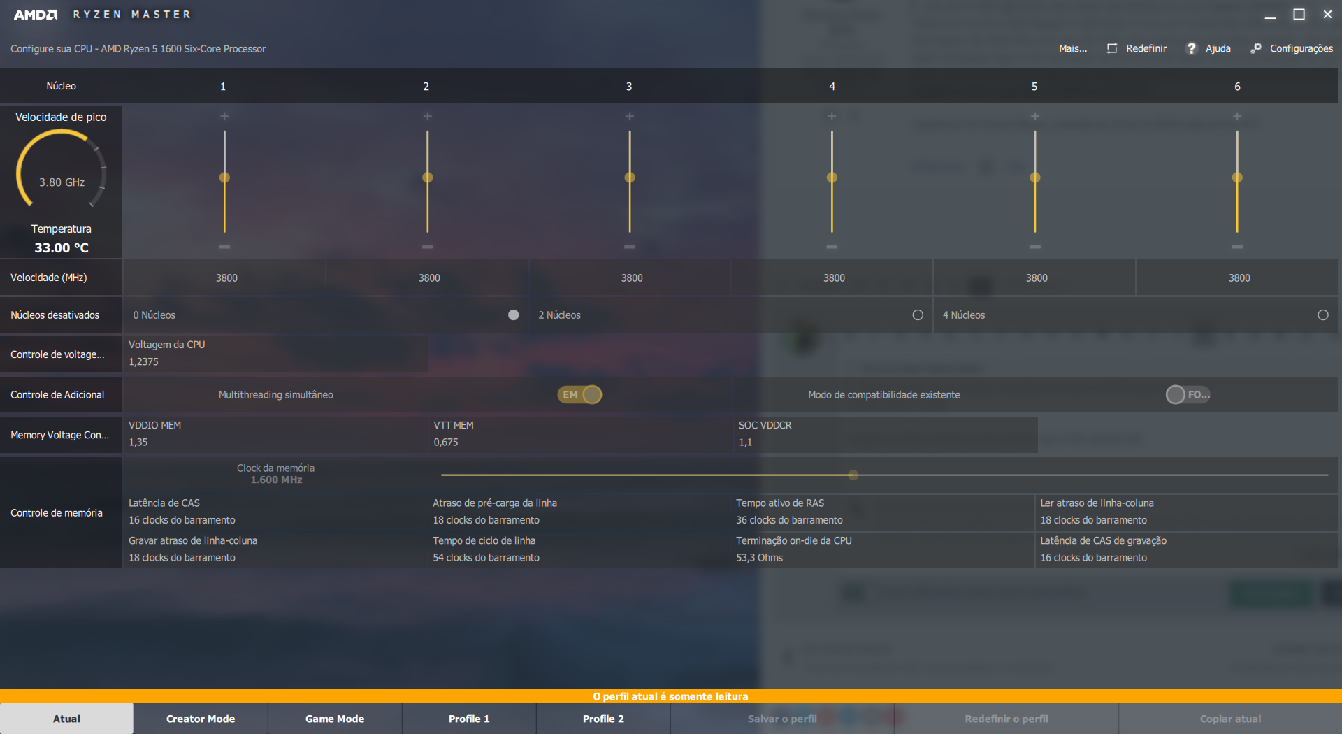

Uso um r5 1600 @3,8Ghz sem mexer nas tensões em uma Gigabyte AB350M D3H
Testei com um kit G.Skill Ripjaws V 3200 MHz CL15 e um Crucial Elite 3466 MHz CL16 e nenhum dos dois passou de 3200 MHz com meu R3 1200. Acho bem pouco provável conseguir, visto que em grande parte a limitação maior é do controlador de memória dos Ryzen de primeira geração do que do chipset em si. Com um modelo de segunda geração talvez tenha mais sorte, já que a própria AMD aumentou a frequência nativa suportada de 2666 pra 2933 MHz.
Quanto ao OC do seu Ryzen, a tensão de vCore no BIOS está em AUTO?

Em 19/01/2019 às 01:39, Fred_mp disse:
Ta não, ta em 1,2375.
Já testou 3.8 GHz com um vCore mais baixo?
Qual programa de stress você usou pra testar a estabilidade?

Não testei abaixar, já que esse é o padrão da AMD. Teria algum ganho fazendo isso??
Na época fiz os testes no prime 95 e no intel burn. Mas o PC já está assim a pelo menos uns 8 meses. Nesse tempo todo não me recordo de o PC ter dado problema...
