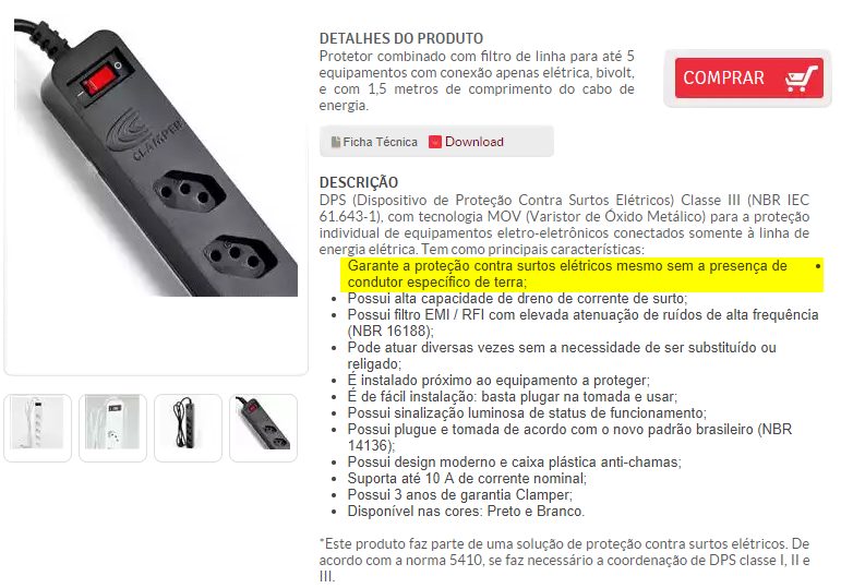

Bom, recentemente comprei um filtro de linha da clamper, e depois que reparei o produto tive uma dúvida e espero que vocês possam me ajudar.
A tomada do filtro de linha está no novo padrão brasileiro de tomadas de 3 pinos, e as estalações da minha casa são de 2 pinos, posso ligar o filtro de linha em um T(adaptador de tomada)?
@Rafael Tuco O surto tem de ir para algum lugar para ser dispersado e o neutro não consegue receber surtos de maior tensão como os gerados por raios.
Caso queira uma explicação mais completa você pode começar com essa postagem do @faller que é muito boa:
