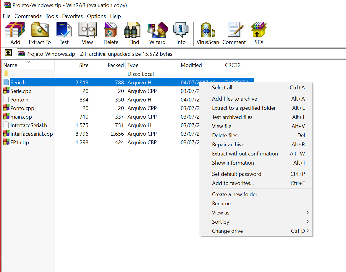

Para abrir arquivos .h você precisa clicar com o botão direito e ir em Abrir com, ai você seleciona o codeblocks.
O arquivo .cbp é um CodeBlocks Project, ou seja, um arquivo próprio de um projeto feito no codeblocks, no seu caso ele deveria abrir, se não abrir, clica com botão direito e vai em propriedades e mude o programa que abre ele.
Caso não funcionar, tente abrir os arquivos pelo CodeBlocks, em Arquivo > Abrir
isso dai é um arquivo rar certo? Faça a extração de todos os arquivos dentro de uma pasta e execute o EP1.cbp que o codeblocks abrirá corretamente. Após isso ao lado esquerdo do codeblocks aparecerá isso:
É um menu com todos os arquivos que estão no projeto, dai você será capaz de editá-los. Caso não abrir pulse maiúscula+F2
