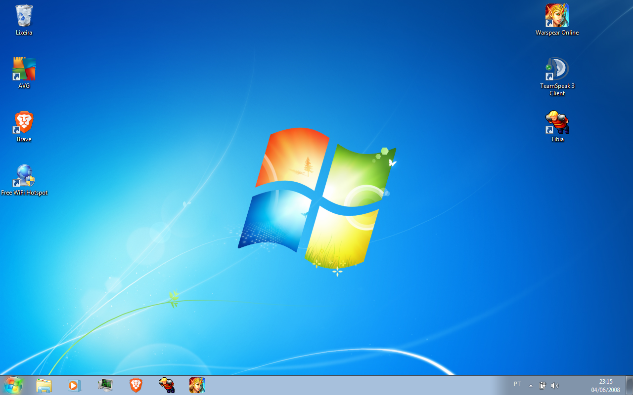

boa tarde, preciso de uma ajuda rápido, quando eu usava meu notebook ele começou a ligar com a hora e a data errada, isso eu ja sei que é a bateria da placa-mãe, quando ligava aparecia os detalhes da placa-mãe e tinha que aperta f1 para o notebook iniciar normal, resolvi formatar para ver se o erro resolvia, formatei mais pioro, como vocês podem ver na imagem que coloquei ae, nao aparece o incone de wifi nem do antivirus, quando coloco no msconfig e configuro para os drivers iniciar normal e tal nada fica salvo, nem os programa que move para algum lugar fica salvo, so aparece o incone quando renicio o notebook quando vou durmi e tiro da tomada volta tudo louco, por favor, alguem pode me ajudar?

Já tentou clicar naquela setinha para cima entre o PT e o símbolo de bateria?

você fala a bateria da bios é a mesma da placa-mãe? e porque antes deu formatar nao ficava assim? a setinha nao convem a nada, simbolo da bateria ta normal, o que me preocupa é saber quando roteo a internet do meu pc com alguns minutos nao funciona mais, e nem desligar o computador desliga, nem desligar driver ele desliga

Mencionei a seta entre o PT e o símbolo de bateria pois você mencionou o seguinte:
4 horas atrás, andré moreira da silva disse:
E as vezes estes ícones estão ocultos na barra de tarefas.

então man, isso é por causa da hora e data, se eu reniciar agora com a data certa sem tirar o note da tomada os incones irão aparecer, e se eu arrumar a hora e a data da bios, ficara salva? ou terei que fazer isso sempre? e porque quando ligo ele aparece os detalhes da placa-mãe e madando aperta f1 para iniciar, ja atualizei todos os drivers e windows mais sempre quando roteo o wifi do note com algum tempo para de funcionar, nao conecto mais a esse roteador que criei virtual, e meu note suporta rotear, ex: desligo os driver e vou ligar dnv buga fica so com o novo ativar, dae renicio o pc e nao renicia ja esperei cerca de 30 minu e nao renicia, sempre tenho que parti para o extremo obs: tenho ele a 6 anos e ano passado a bateria acabou recetimente eu mesmo formatei utilizando pin drive para v se melhorava, me perdoe por tantas perguntas obg pela ajuda!!!
