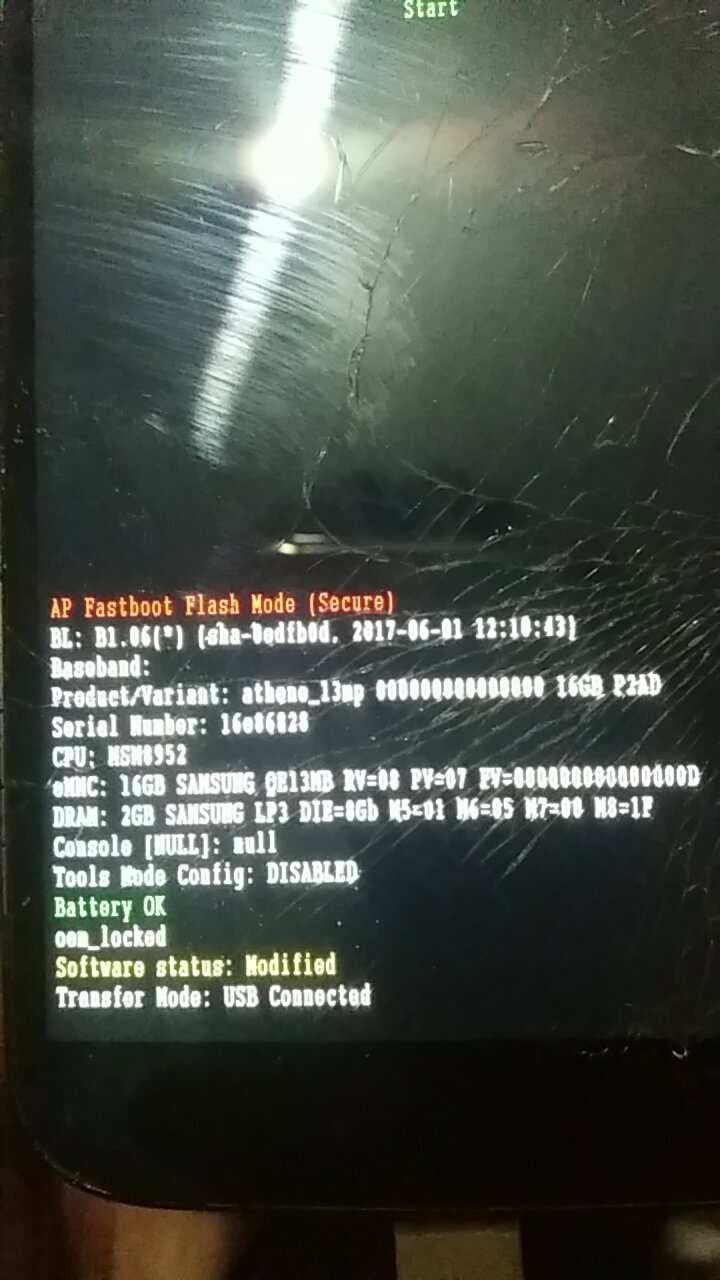

@roni_inor Tive algum progresso, depois de muito esforço o computador aqui do trabalho reconheceu igual ao vídeo e consegui habilitar o fast boot, não o que tinha e sim o igual do vídeo.
porém, quando chegou na parte de digitar os comandos, não deu certo.
ficava aparecendo "esperando pelo dispositivo.."
Achei que não iria dar certo, já tinha até desistido, mas ai tinha a ideia
de instalar os drives da Motorola e foi reconhecido como "Moto ADB fast boot"
Algo assim, não me lembro..
porém eu fui para a parte de digitar no cmd, um comando por um, porém ta dando erro.
Será que é porque a rom do meu android é diferente? Não baixei a dele.
Será que é por isso que não deu certo?
Olha os erros no CMD
C:\Program Files (x86)\Minimal ADB and Fastboot>fastboot oem fb_mode_set
FAILED (remote failure)
finished. total time: 0.009s
C:\Program Files (x86)\Minimal ADB and Fastboot>fastboot flash partition gpt.bin
target reported max download size of 536870912 bytes
sending 'partition' (32 KB)...
OKAY [  0.011s]
writing 'partition'...
(bootloader) Security version downgrade
(bootloader) Image primary_gpt failed validation
(bootloader) Preflash validation failed
finished. total time: 0.083s
C:\Program Files (x86)\Minimal ADB and Fastboot>fastboot flash bootloader bootlo
ader.img
sending 'bootloader' (3651 KB)...
OKAY [  0.151s]
writing 'bootloader'...
(bootloader) validating: bootloader.default.xml ...
(bootloader) Invalid partition name aboot
(bootloader) will fail: flash:aboot
finished. total time: 0.259s
C:\Program Files (x86)\Minimal ADB and Fastboot>fastboot flash logo logo.bin
sending 'logo' (1848 KB)...
OKAY [  0.077s]
writing 'logo'...
(bootloader) Invalid partition name logo
finished. total time: 0.096s
C:\Program Files (x86)\Minimal ADB and Fastboot>fastboot flash boot boot.img
sending 'boot' (16384 KB)...
OKAY [  0.661s]
writing 'boot'...
(bootloader) Invalid partition name boot
finished. total time: 0.679s
C:\Program Files (x86)\Minimal ADB and Fastboot>fastboot flash recovery recovery
.img
sending 'recovery' (16484 KB)...
OKAY [  0.670s]
writing 'recovery'...
(bootloader) Invalid partition name recovery
finished. total time: 0.686s
C:\Program Files (x86)\Minimal ADB and Fastboot>fastboot flash dsp adspso.bin
sending 'dsp' (16384 KB)...
OKAY [  0.648s]
writing 'dsp'...
(bootloader) Invalid partition name dsp
finished. total time: 0.666s
C:\Program Files (x86)\Minimal ADB and Fastboot>fastboot flash oem oem.img
sending 'oem' (124713 KB)...
OKAY [  4.911s]
writing 'oem'...
(bootloader) Invalid partition name oem
finished. total time: 4.930s
C:\Program Files (x86)\Minimal ADB and Fastboot>fastboot flash system system.img
_sparsechunk.0
sending 'system' (261790 KB)...
OKAY [ 10.210s]
writing 'system'...
(bootloader) Invalid partition name system
finished. total time: 10.227s
_sparsechunk.1
sending 'system' (252965 KB)...
OKAY [  9.897s]
writing 'system'...
finished. total time: 9.913s
_sparsechunk.2
sending 'system' (255295 KB)...
OKAY [  9.974s]
writing 'system'...
finished. total time: 9.994s
_sparsechunk.3
sending 'system' (256631 KB)...
OKAY [ 10.013s]
writing 'system'...
finished. total time: 10.030s

Poxa... Esta desse jeito mesmo.. ;c
E agora? Já era?
Ele realmente esta bloqueado aparece "OEM_locked".
adicionado 1 minuto depois
O que houve para ele bloquear sozinho?
Eu tinha desativado, tenho até o código que a motorola me mandou.

pra quem ta dando erro de flash no cmd o erro Security version downgrade ou
bootloader) slot-count: not found
(bootloader) slot-suffixes: not found
(bootloader) has-slot:partition: not found
e também o erro invalid partition name
ao receber atualização pra mim veio hj dia 17/03/2018 e deu pal no cel hard brick resolvi com esse tuto porém dava o erro descrito acima com qualquer rom mesmo fazendo o oem lock do usuario everton room.
fiz da seguinte forma para resolver baixe esse gpt.bin  https://drive.google.com/file/d/1-H3gdWz6R4ZJAPLB-myRRPsoO-LTdIwU/view?usp=sharing e copie para a pasta da rom extraida no meu caso foi a rom 14.13 a ultima até o momento junto na mesma pasta deve estar o adb/fastboot feito isso com o celular conectado copie e cole os 3 codigos juntos nao precisa fazer 1 por vez so copiar tudo e colar no cmd;
fastboot flash bootloader bootloader.img
fastboot reboot
o celular devera reiniciar apos isso se nao digite o ultimo codigo e enter se ainda sim nao for apenas desligue e ligue para entrar no fastboot
se der certo como no meu baixe esses arquivos https://drive.google.com/drive/folders/1ujsB0mVZiY5Fxn1oGfjMSIAk2Sxw_2Q4?usp=sharing e cole na pasta rom que estamos usando e depois e so clicar em oem lock.bat e deixar ele fazer até o fim dara alguns erros mais provavelmente ira reiniciar com tudo ok indo direto para o boot lembrando que uso um g4 xt1626 mais serve para os outros so testar, esse tuto foi eu que fiz fui baixando varias rons para ele e pegando o gpt.bin e fazendo o flash separado espero que ajude
