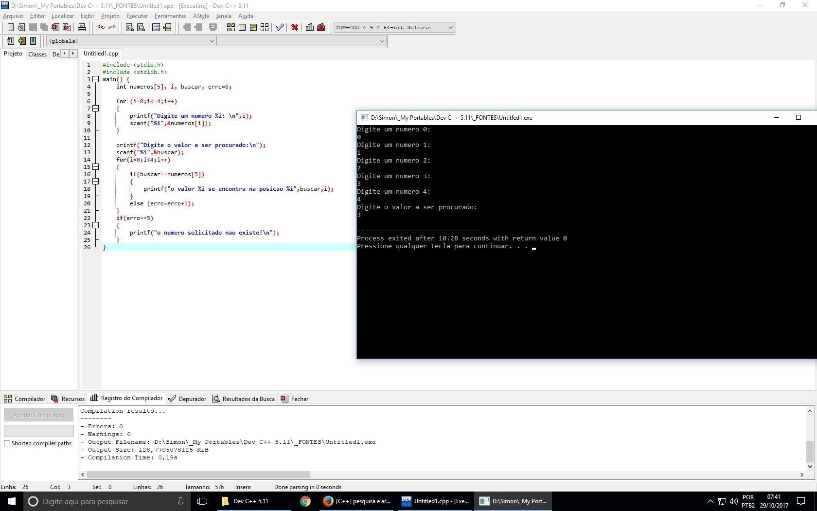

Olá @Ceifador1998.
1) USADO DA TAG CODE
Importante, favor ler tópico abaixo:
2) CADASTRO E BUSCA DE NÚMEROS
4 horas atrás, Ceifador1998 disse:
ta ai
Seu código não está funcionando.
Exemplo:
Não me foi informado em que posição está. Parece-me que a parte do cadastro está funcionando certo, ou seja, o que não está funcionando é a parte da busca. É necessário corrigir... faça alguns testes até ficar pronto. Se tiver dúvidas, tenta se virar... se não conseguir, posta onde precisa de ajuda.
5) IMPLEMENTAÇÃO DO WHILE
Pelo visto o for está funcionado. Logo, é necessário antes corrigir a busca. Após, tente implementar o while.
