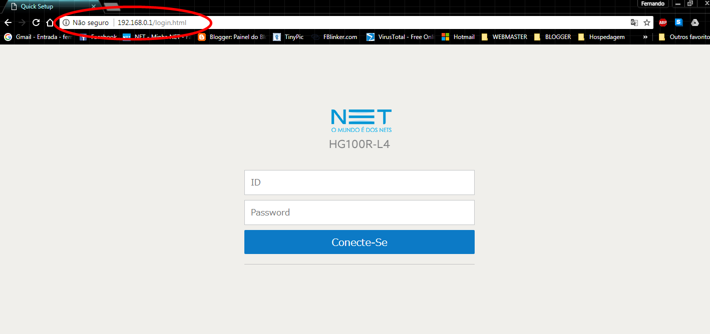

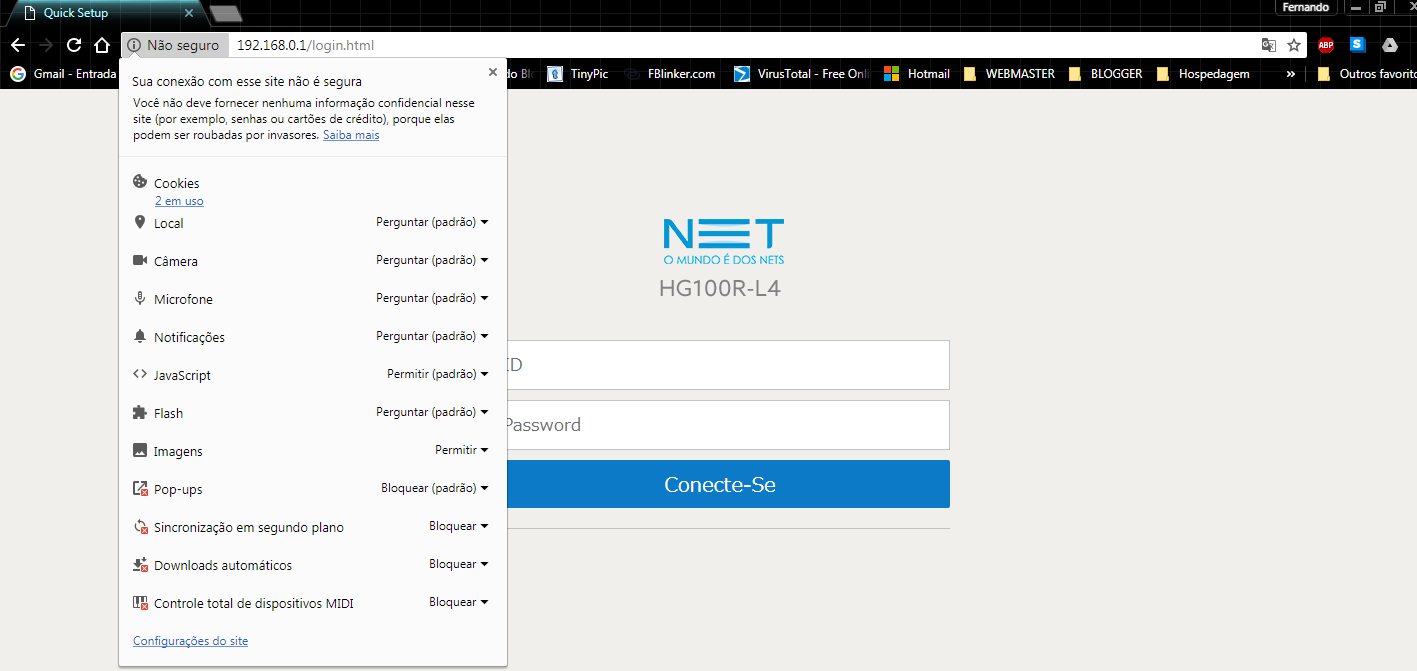

Estou com este referido modem há mais de um ano e recentemente prestei atenção à um detalhe muito importante: Ao lado da barra de endereços do navegador onde se digita o endereço: http://192.168.0.1/ existe um aviso de "Login não seguro", em vez de aparecer um cadeado verde. Ao clicar no botão, aparece uma janela explicando que "Sua conexão com este site não é segura" e explica que não se deve inserir qualquer tipo de informação como dados de login e senha pois poderão ser roubadas por invasores. Este fato acontece com qualquer navegador que eu estiver usando no Windows 7 e inclusive no Ubuntu Mate que uso em dual boot. Também acontece em meu Smartphone Motorola 4G Play e com um Tablet Samsung que eu tenho. Ao ligar pra Net, um atendente sugeriu que poderia ser algum problema em meu PC, como defeito na placa de rede ou alguma configuração errada. Se isso fosse verdade, este problema apareceria apenas no meu PC e provavelmente no Windows, mas também aparece no Ubuntu, no telefone e no tablet. Aí o atendente veio com aquele papo de que se um técnico vier na minha casa e não encontrar qualquer problema no modem, vai cobrar a consulta. Pra mim, tá claro que o problema deve ser nesse modem da Net. Só que a questão é eles admitirem isso. Gostaria de saber se posso ser hackeado por algum invasor ao inserir dados de login e senha nesse roteador, e o que eu devo fazer. Obrigado.

Complementando a resposta acima, modems/roteadores geralmente não utilizam conexão segura para acesso do firmware.

17 horas atrás, Naldo Volpe disse:
@Fernando137, não têm nada de errado, é normal, pois não está sendo utilizado https e o Navegador solta este Aviso...
Olá Naldo Volpe. Obrigado por responder. Mas fica uma questão: Se um login feito onde não existe proteção (criptografia) contra vazamento de informações, não é suscetível à alguém descobrir a senha do meu wifi  ou de administrador do roteador e a partir daí, ter aceso à tudo que acontece em meu PC, enviar comandos silenciosos à distância, se fazer passar por mim na internet, roubar dados confidenciais e inclusive me adicionar à uma Botnet? O modem é a porta de entrada para a internet, que por sua vez está presente em todos os meus dispositivos. Não seria mais que obrigatório o provedor de internet junto com os fabricantes destes aparelhos fornecerem equipamentos com software atualizado e criptografado para prevenir uma série de acontecimentos desagradáveis para o internauta?
