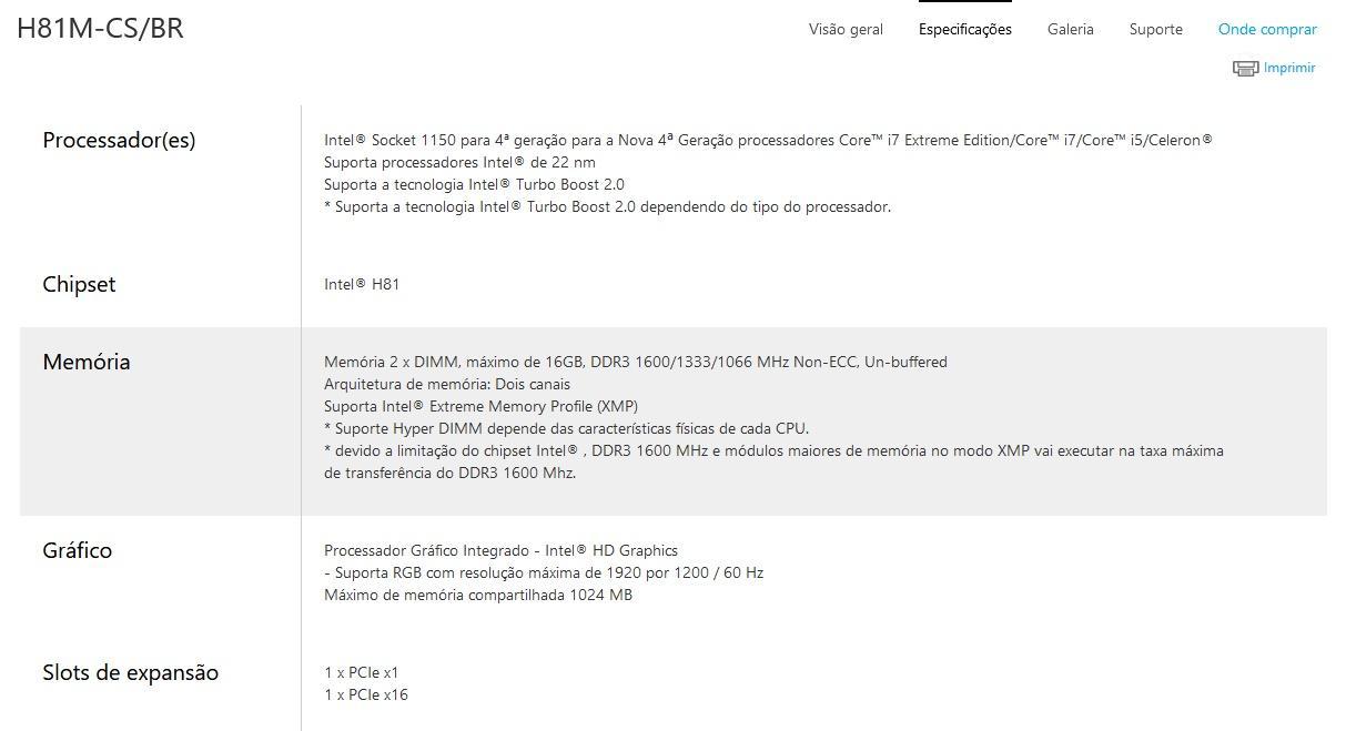

Boa, atualizando, troquei a placa-mãe por uma nova, o PC ligou mas não dava vídeo, então comecei a ré-fazer os mesmo testes anteriores, eis que ao retirar um pente de memória, ela ligou, então pensei que o pente poderia estar com defeito, dae troquei, coloquei o outro e retirei o que tava, e ela também ligou, mas com os dois pentes não liga. Ambos 4mb 1333mhz da Kingston
https://www.asus.com/br/Motherboards/H81MCSBR/specifications/
Da primeira placa-mãe eu não achei o manual, quanto a segunda, na parte da memória tudo indica que deveria funcionar com os dois pentes ao mesmo tempo, a não ser que o processador que está usando não seja compatível.
Então o meu processador eh um I3 4170 3.70ghz
Algo realmente não está compatível, agora minha placa de vídeo R9 200 quando coloquei ela, o PC ficou como quem ia ligar e não ligava, dae na 4º tentativa ligou. Só que não ligou com o pente que tava ligando, ligou com o outro pente, tô entendebdo mais nd, juro.
