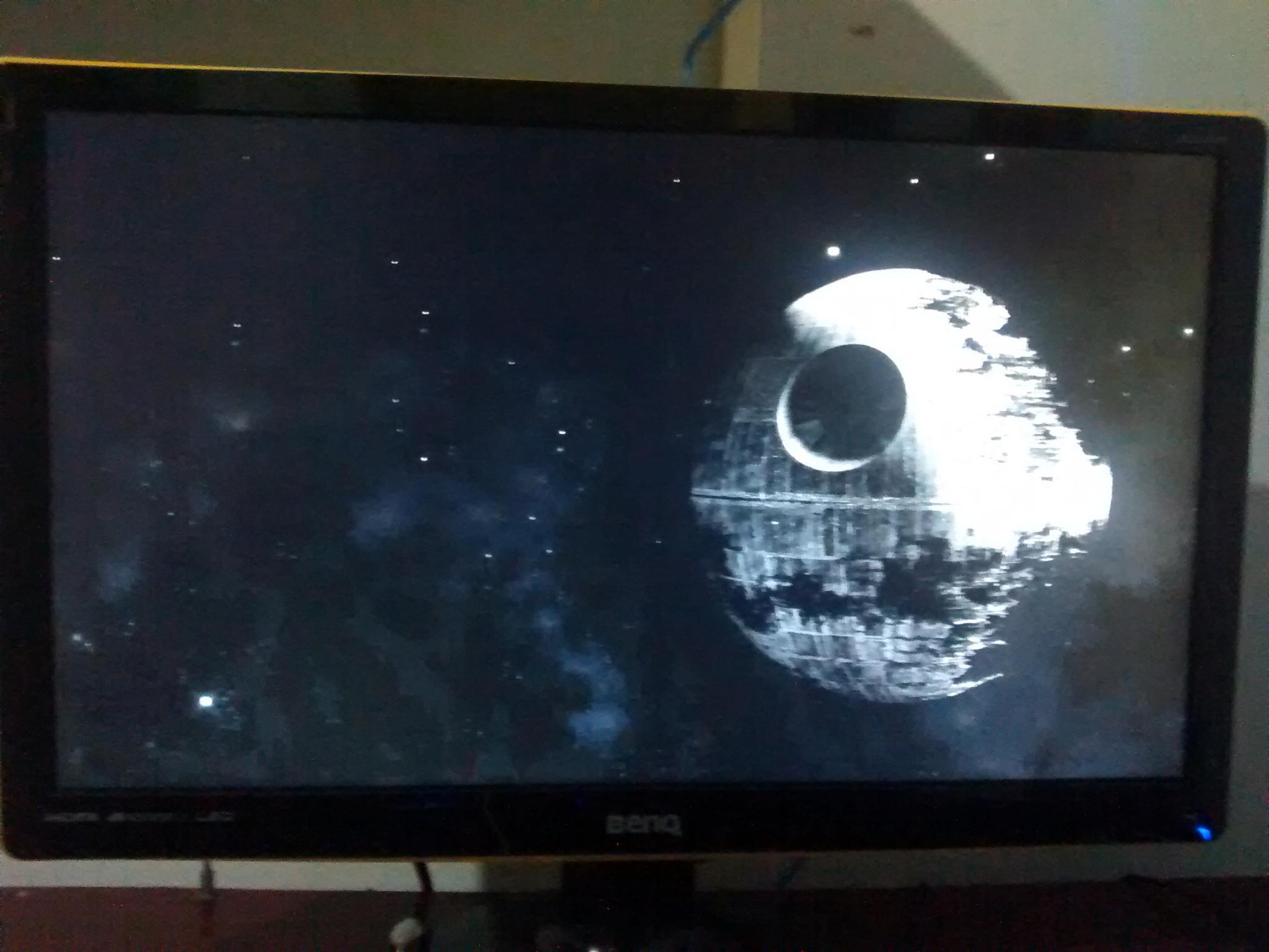

Comprei recentemente um computador novo, e com uma configuração focada em qualidade de vídeo pra poder rodar uns games legais.  Porém, para minha surpresa, ao abrir certas imagens e vídeos a imagem sai toda pixelizada (não sei se essa seria a palavra). Quase como se fosse uma imagem de nintendo por exemplo...
Segue a imagem tirada do monitor pelo celular:
e a imagem original:

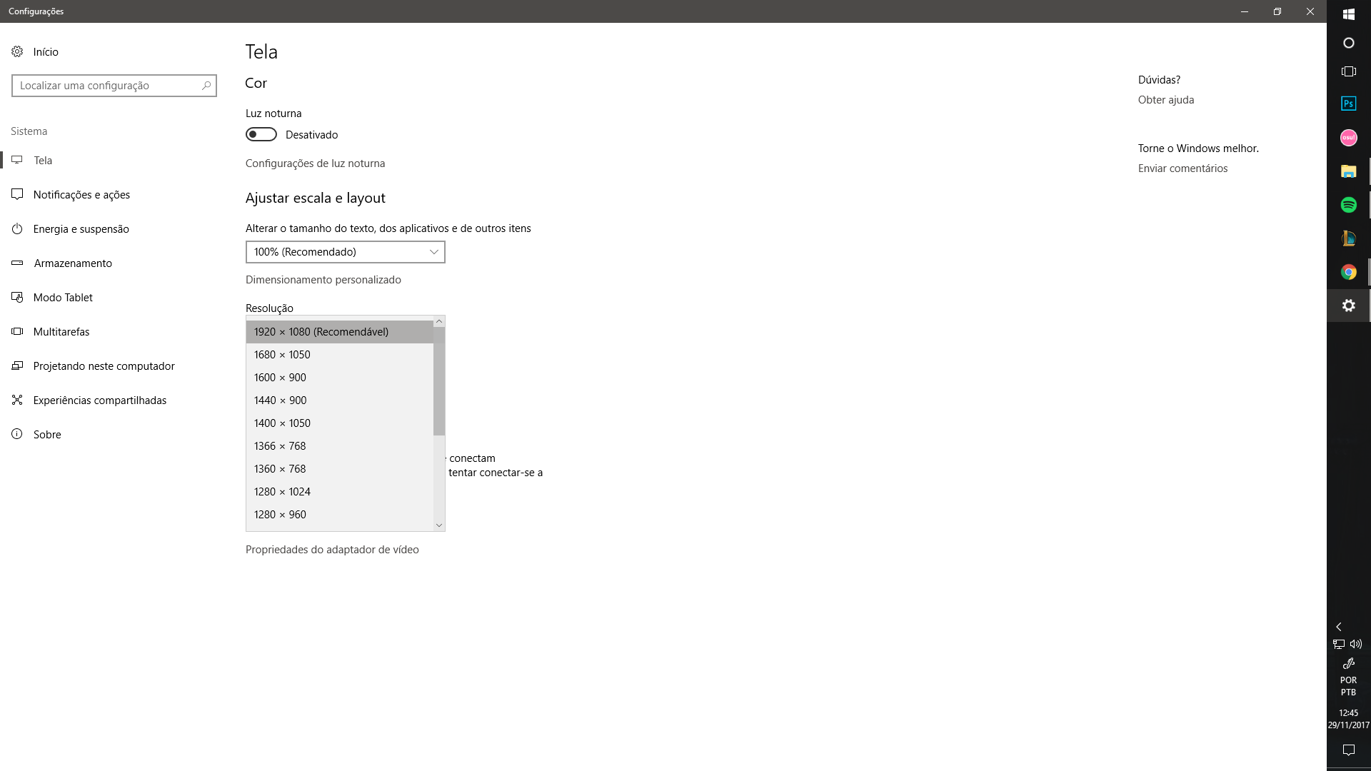

Resolução utilizada é a 1920x1080 (Recomendável)

4-Full HD é a do monitor, está configurado resolução 1920x1080
Como posso ver o tipo de imagem que você mencionou na 3, e se está configurado hd ou full hd?

@Reyke337 acabei de achar um video no meu celular, que gravei o seguinte teste:
Utilizando o cabo hdmi no monitor, abri a imagem no pc, ai a imagem apareceu como você viu ali acima, toda bichada.
Em seguida, tirei o cabo do monitor e coloquei na TV. E a imagem abriu normal
Só que também trouxe o monitor aqui pra empresa, pra colocar em uma máquina daqui e abrir a imagem, e também ficou normal

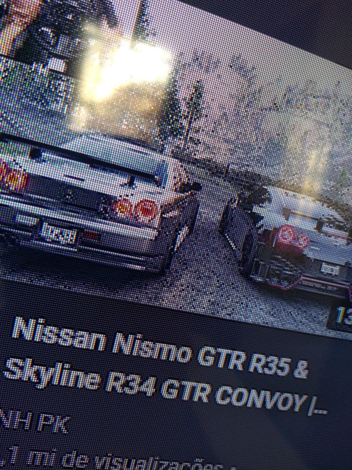

Boa noite a todos. Vou ressuscitar o tópico porque há anos venho notado uma discrepância muito grande nos aparelhos monitores/televisores que tenho/tive. Alguns mostram uma imagem limpa, perfeita, outros uma imagem horrível, pixelada, principalmente em cenas escuras de vídeos, por exemplo.
Uma coisa curiosa, é que tenho notado que meu monitor atual tem piorado nesse sentido, cada vez exibindo imagens piores nesse tipo de cena.
