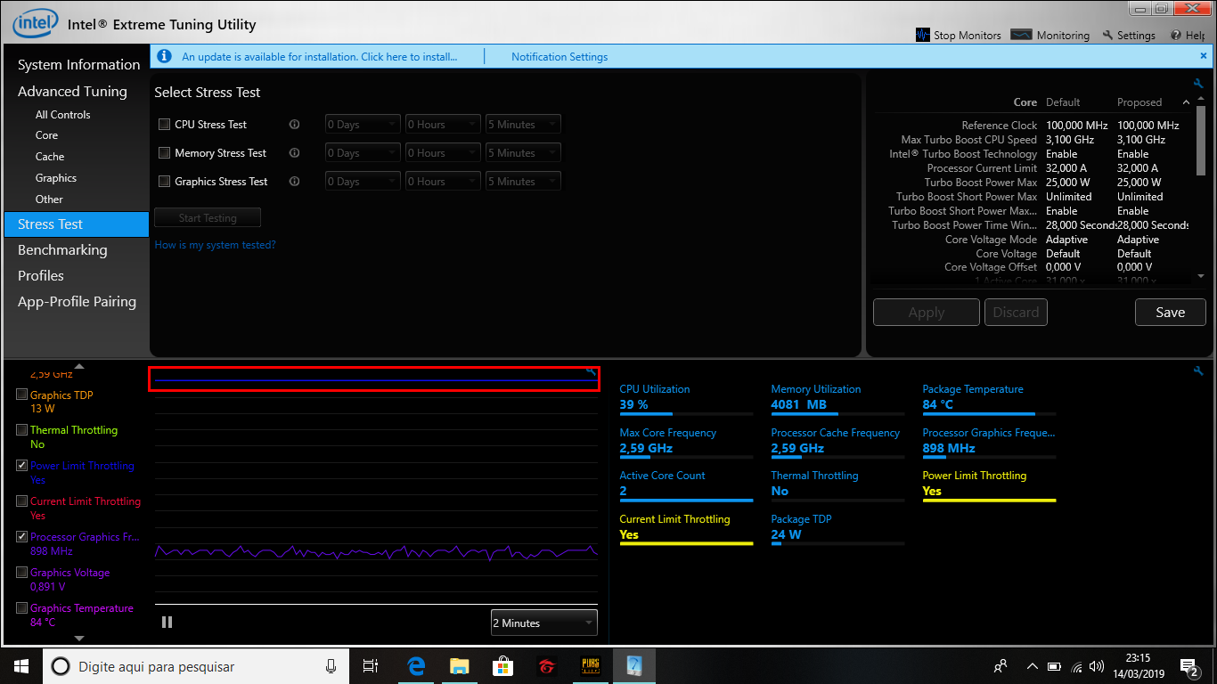

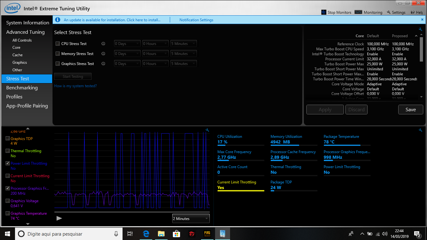

Estou com o mesmo problema no meu notebook. É uma hd graphics 4400. O drop da frequência ocorre apenas quando o notebook está na tomada. O clock cai pra frequência base da placa (200 mhz). Um print é com o notebook na bateria (temp mais alta) e o outro é com o notebook na tomada (com as quedas do clock da hd graphics). Não tem nada em moto de economia de bateria e tal. Eu sei que as temperaturas estão um pouco altas. Quando eu limpei meu notebook elas não passavam de 70 graus, mas ainda sim tinha o problema de cair fps quando tava na tomada. Pelo visto, o problema não é temperatura, já que fora da tomada ele chega a 80 graus e não dá queda.

Eu tentaria em seu caso, configurar no painel de controle da Intel "desempenho máximo" em ambos as configurações.. como também utilizar o "alto desempenho" no windows ou até mesmo o CPU PARK.... mas sinceramente tem cara ter ser temperatura.. deixa eu compreender.. fora da tomada e na tomada fica a mesma temperatura ?
Observe que o CPU "Throttling" está ativo.... em 100% fixo qual temperatura ele chega ?
PS: Se o drops estão ocorrendo apenas com o carregador conectado está acontecendo o fenômeno de perda de desempenho por segurança dos componentes ou é configuração do windows... consegue passar uma imagem usando "AfterBurner" bem na horá da queda de frequência ?

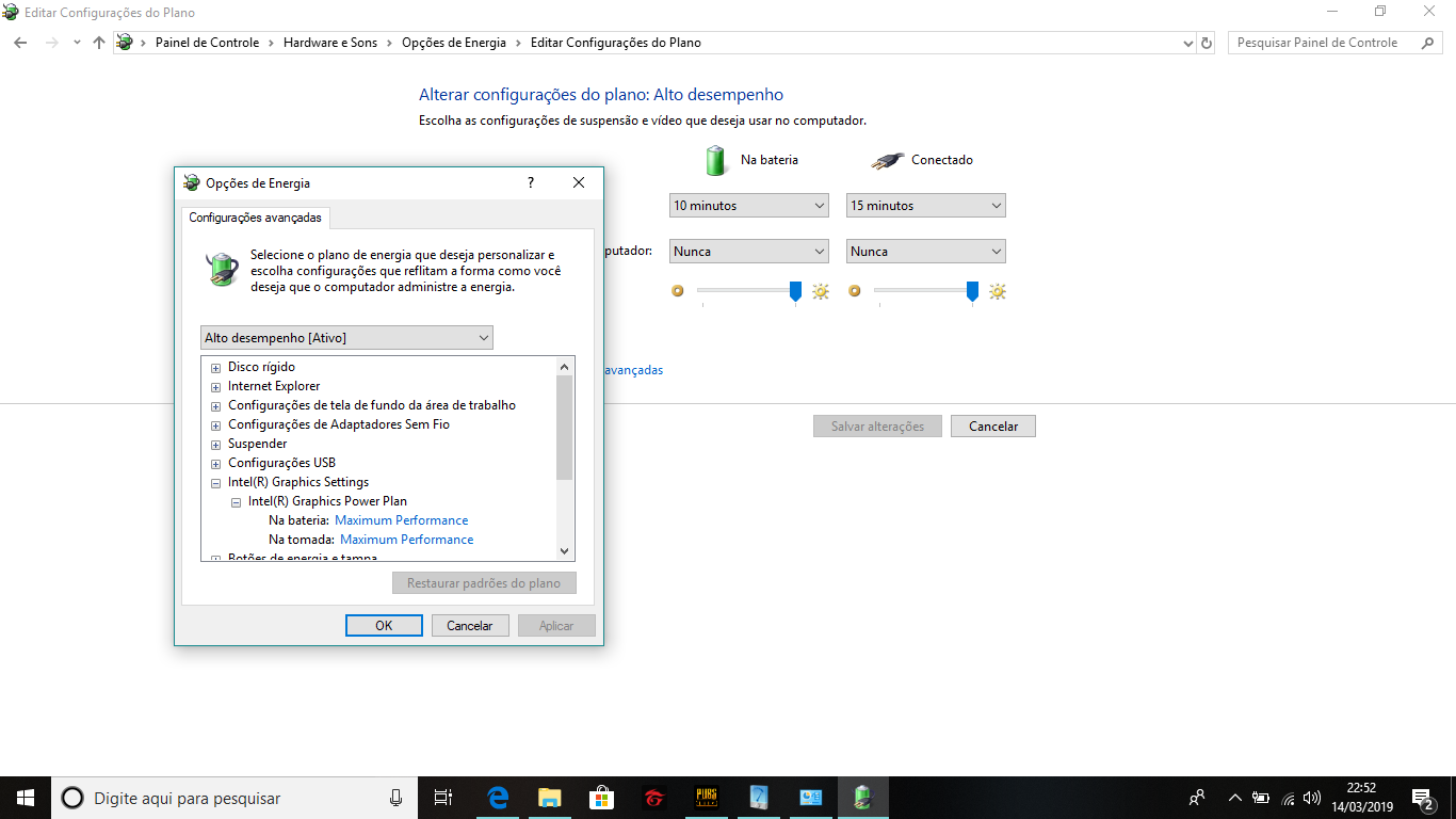

Tudo que dava pra colocar em alto desempenho eu já coloquei, tanto no Windows quanto no painel de controle da intel. Se for temperatura, é alguma opção que está ativada apenas para quando o notebook estiver na tomada. A temperatura na tomada e na bateria ficam bem parecidas...

Exatamente, bem como no print que eu enviei. No print com o notebook na bateria, não tem nenhum drop do clock, já no print com o notebook na tomada, há três quedas em 2 minutos.

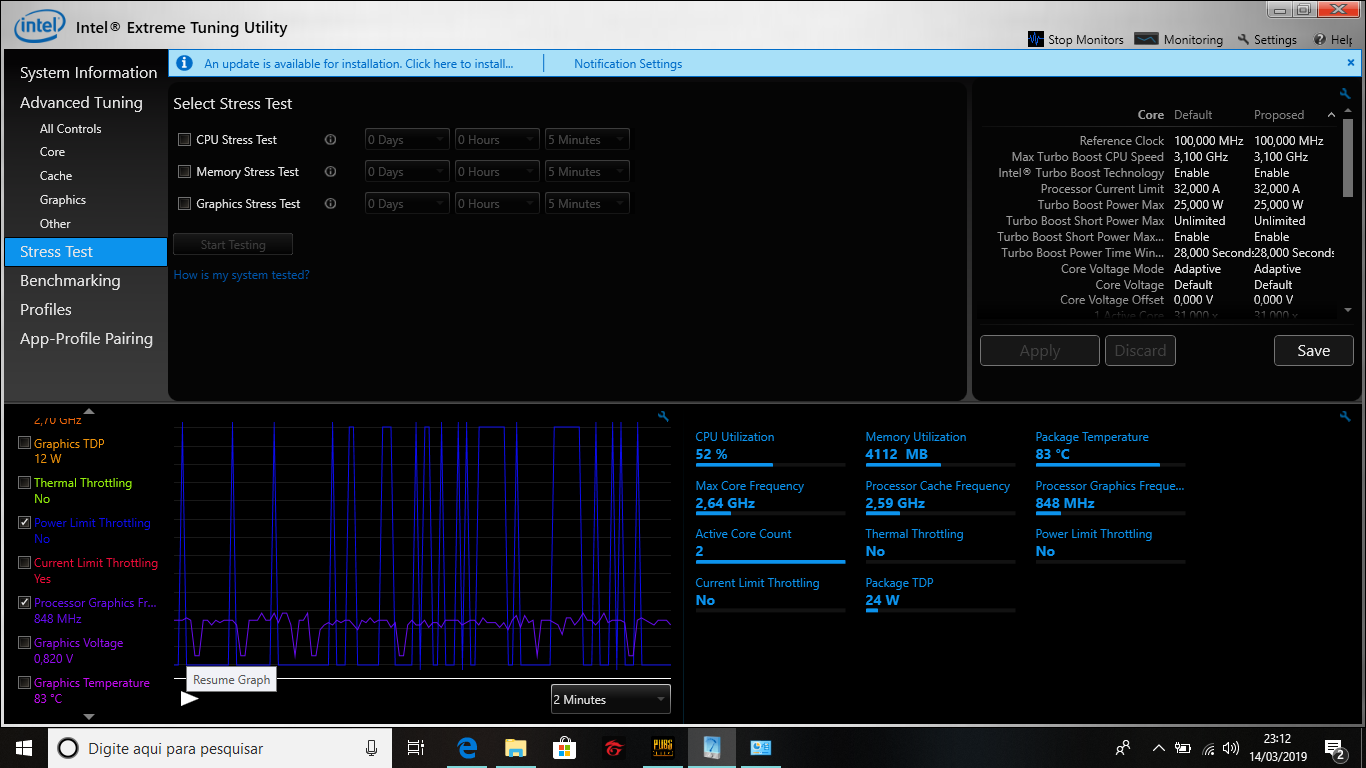

Olha como a queda da frequência da hd graphics (linha roxa) ocorre quando o throttling está inativo (linha azul - quando pra cima, está ativo, e quando está pra baixo, o throttling está inativo).
Eu já testei com o gerenciamento de energia do processador de várias formas. Com estado de desempenho mínimo em 5, 50 e 90%, e com estado de desempenho máximo em torno de 80%. Não mudou nada. No momento está com estado de desempenho mínimo em 5% e estado de desempenho máximo em 100%.

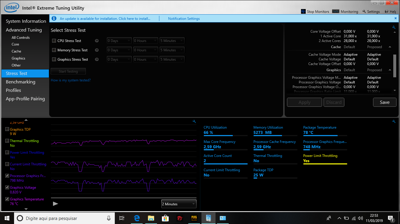

Mas vou te mostrar uma coisa interessante. Quando o notebook está na tomada, o Power Limit Throttling fica oscilando muito. O contrário acontece quando eu desconecto o carregador, ficando sempre ativo.

Acabei de fazer uma coisa aqui, e parece que vai dar certo. No Intel Extreme Tuning Utility, o "Turbo Boost Short Power Max" estava em "ilimitado" (25W pra cima). Então eu limitei em 20W, pois assim o clock do processador não subiria tanto quanto ele sobe com o turbo Boost, e assim o Power limit throttling não ficaria instável daquele jeito...
No momento estou fazendo um stress test pra ver no que deu, e parece que deu certo!!!!
Já são 5 minutos de stress test sem um drop de clock sequer.
