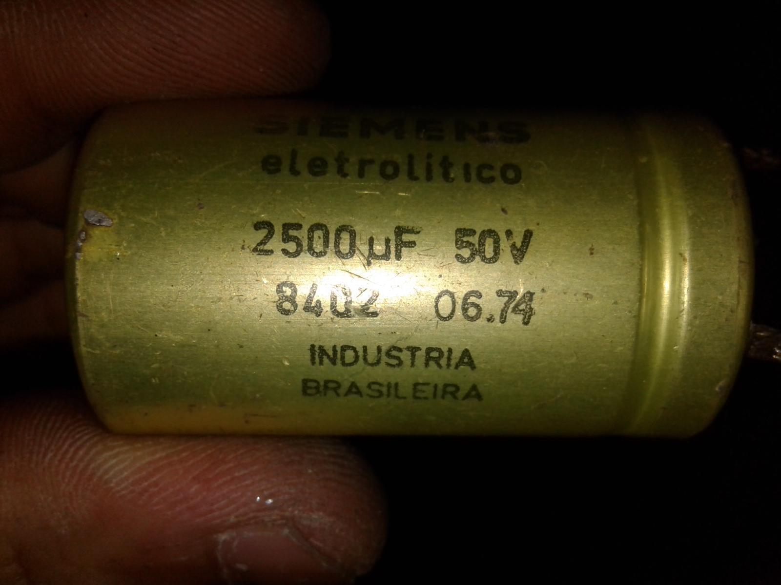

Na foto abaixo tem um capacitor de 2500uF/50V fabricado em 1974, teoricamente com 400 destes teríamos 1F de capacitância:
Quanto aos super capacitores, não acredito que eles possam ser usados como baterias, pois realmente, como diz o autor do tópico se descarregam de uma vez.
