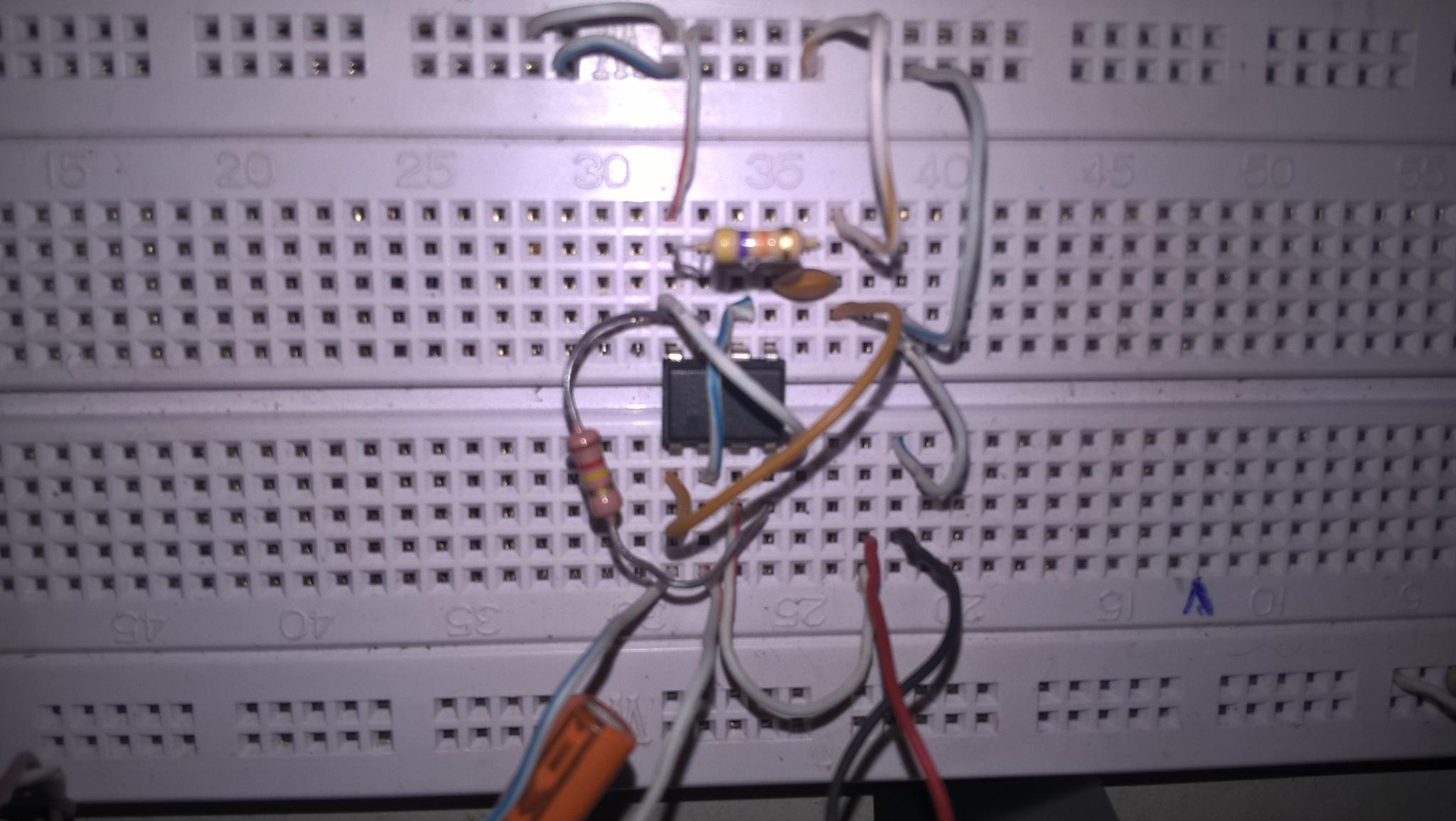

Oscilador com 555 Circuito montado

Se deixares sem o relé o led responde como deveria????
Mude o capacitor para um que seja 10 x o valor (10uF) e analise, pois vai ficar mais fácil de se ver o que acontece com uma frequência mais baixa..
Reveja os códigos de cor dos resistores de alto valor para ver se não te enganastes em algum deles.
2 horas atrás, Mestre88 disse:
555 com relé, sem transistor não dá.
Até dá, mas no circuito do @mateus7  Não tem o esquema do relê na saída. Colocou diodo de proteção e qual o relê, ou a corrente da bobina?
Segundo o site abaixo e alguns datasheets de relês, deveria funcionar.
https://www.robocore.net/loja/produtos/rele.html
Ultima infirmação a esquerda: 200mA.
@Isadora Ferraz Olá o circuito esta sendo alimentado por 12v dc ....

@_xyko_ Olá creio que a corrente da bobina não ultrapassa mias de 200ma acho q da 125ma ou menos n vi ainda assim que eu ver posto aqui

Realmente tá bem feio principalmente pra aparecer em público. Cadê o errado relé no pino 3? Cadê o gnd no 1? Melhore a montagem, redistribua os fios, deixe retinho, mostre + detalhadamente, compare com o esquema, analise as respostas que demos, pesquise/estude 555, etc...
