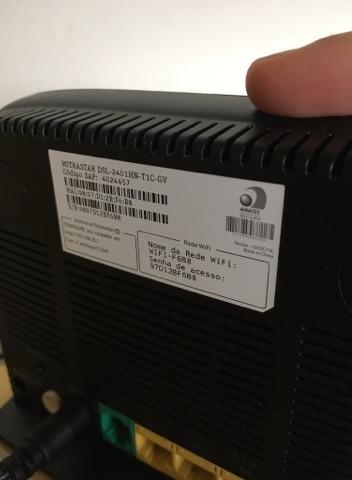

.A ligação do Filtro chamado Composto ou duplo deve ser utilizado quando se têm o Modem e o Telefone próximos e ou seja no mesmo Ambiente... Sendo o mesmo plugado na Parede e na descrição do mesmo existe um símbolo que identifica a entrada para o Aparelho de telefone e outra entrada da qual vai o fio de telefone RJ-11 até a entrada DSL do Modem
. Em cada extensão de telefone deve ser utilizado o Filtro simples
. Seria interessante que você buscasse as Informações de Sinal Ruído e Atenuação diretamente no Modem, para que possa ser verificado se existe alguma anormalidade em sua Linha...
.Acredito que somente pelo Modem mesmo que você consiga tais Informações
.No próprio Equipamento deve ter uma Etiqueta de identificação com o IP de acesso, Usuário e Senha
.Você pega este IP e coloca em seu Navegador para Acessar o Modem da Operadora e procurar as Informações solicitadas
.As especificações da Linha estão bem ruins...
.Tanto no Sinal Ruído quanto na Atenuação
.Por isso as frequentas quedas de Sincronismo
.Se a sua fiação telefônica interna for Antiga ou com Emendas, o recomendável é a substituição do Ponto de Entrada até o Ponto de Telefonia na Parede.
.Se for Nova e sem Emendas, relate o problema ao Suporte da Operadora solicitando Reparo de Internet
