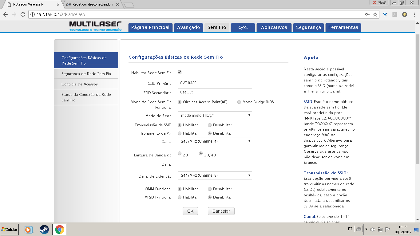

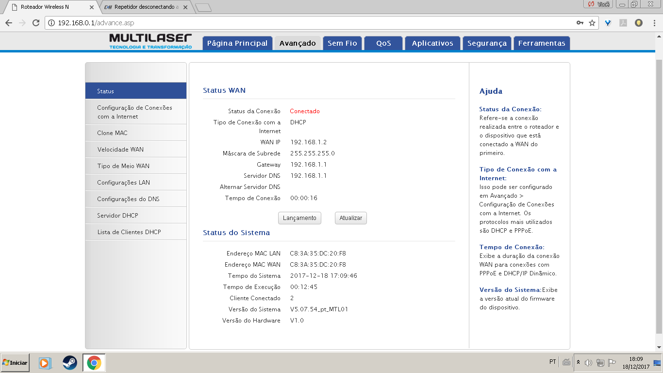

Tenho um roteador da multilaser que está sendo utilizado para repetir sinal via cabo de um roteador (WAN Com Fio). Ele conecta a internet normalmente, porém o problema é que ele desconecta (sim de chegar a sumir o sinal) a cada mais ou menos 1 minuto. Mesmo olhando na pagina do repetidor, da pra ver o status ficando como desconectado e depois conectado.
Tente mudar o canal dele, pode ser que ajude. Ou a metragem do cabo. Se for acima de 20m e passar junto com cabos elétricos vai ficar instável mesmo. Pode ser problema na crimpagem, então tem que instalar novos terminais.
Se não for uma dessas coisas, recomendo fortemente trocar de roteador.
Tem alguns roteadores baratos por aí que já fazem as vezes de repetidor de diversas marcas. Uso tplink, dlink e maxprint sem problemas. Este maxprint 2 antenas que paguei uma mixaria eu replico o wifi de um roteador vivo fibra para 9 pessoas e vários assistem netflix simultaneamente em full hd sem problemas. Já fiz replicação de tplink com dlink, ambos 1 antena, e tinham conexão estável a mais de 20m de distância. Mas os modelos de 2 antenas são mais rápidos. Nunca usei mas tenho boas referências da intelbras.
sim, misturar ssid e canais não funciona direito. Para ficar bom ambos os roteadores tem que usar o mesmo canal e o mesmo ssid.
Outras sugestões:
- se o preâmbulo estiver "short", mude para "long".
- configure para usar rede apenas modo "n". Não use mixed.
- teste a velocidade com largura de banda 20MHz. Depois mude ambos os roteadores para 40MHz. Veja em qual configuração fica mais rápido. Geralmente em 20MHz fica mais lento e estável, em 40 fica mais rápido e eventualmente instável.
