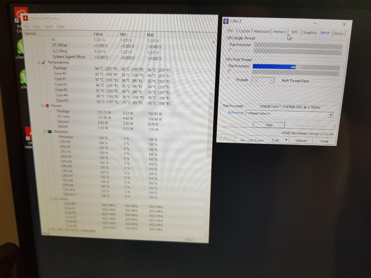

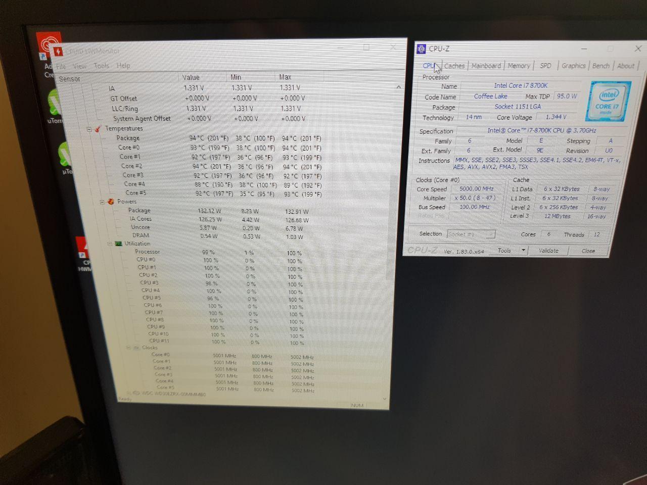

O que vocês acham disso.
Eu recomendo usar azeite para dourar melhor o processador... Fica bem mais tostado... Até porque se você está usando uma CPU de 1600 reais, usar óleo de soja é brincadeira :P
Brincadeiras à parte (:thumbsup:), você não pode fazer over de 5Ghz assim sem cuidado nenhum, sem experiência nem nada. E o CPU-Z sequer é um teste de estresse forte. As temperaturas estão muito próximas do Tjuncion. O ideal é ficar entre 75/80ºC em programas como o OCCT.
Antes de tudo, volte a CPU para o padrão de fábrica. Carregue o load optimized defaults.
Como você ajustou o Vcore? Ou você está fazendo over automático? Está alto para o Coffee Lake.
56 minutos atrás, Evandro De Oliveira Santana disse:
Minha placa-mãe é a Asus Z370 G Gaming.
Eu entrei nela e coloquei no EZeasy em Extreme. tem 4 opções, essa era a última
A temperatura nunca avança acima dos 100º.
Mas você não pode fazer dessa forma. Os 100ºC do Tjunction / throttling é uma medida de emergência do chip para ele não fritar ali no ato. Mas se você ficar forçando a temperatura, ele vai deteriorando com o tempo e pode até não alcançar mais 5Ghz, mesmo com um water cooler mais forte. Como eu disse, a temperatura segura no dia a dia não pode passar de 80ºC. Preferencialmente abaixo de 75ºC.
Esses aplicativos EZeasy e similares deviam ser proibidos nos BIOS e sistemas operacionais. São perigosos e aumentam muito o Vcore e a temperatura. Seria uma espécie de overclock de leigo que pode acabar com a sua CPU.
Se quiser fazer overclock, você precisa pesquisar para ajustar tudo manualmente, especialmente o Vcore. E tem que pesquisar mesmo, pois a cada geração os BIOS mudam e o overclock é feito diferente.
Talvez você consiga manter nos 5Ghz se o Vcore abaixar bastante, mas mesmo assim eu acho que o H45 não vai segurar. Você precisa entender que 5Ghz e um water cooler de 200 reais não é sinônimo de possível. Faça o over até onde der com a temperatura não passando de 80ºC no OCCT Linpack. Possivelmente 4.8Ghz eu acho.
Se quiser continuar assim, depois não reclama quando começar a ter travamento de tela, tela azul ou reboot. Está cheio de processador bichado sendo vendido no ML justamente por descuidos como esse.
Também não é bom usar a opção "Desempenho" do Windows. Também devia ser proibido de existir no Windows. A CPU fica no clock máximo em repouso, estressando o sistema, os VRMs, sem fazer nada. O turbo do processador existe para justamente subir o clock quando a CPU precisa.
Resumindo, não existe overclock mariola / moleza. Se quiser realmente fazer overclock, passe alguns dias pesquisando e lendo fóruns. Aí você vai aprender como funciona o seu sistema e fazer um over profissa, seguro.
