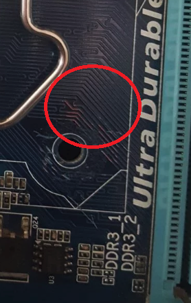

Olá amigos sou novo aqui.
Meu problema é o seguinte, meu PC não liga quando encaixado o processador, quando retiro ele liga tudo normal, será a placa-mãe? Porque pingou superbonder perto do encaixe do cooler e fui raspar, então ficou um pouco rabiscado.
Não creio que seja o processador

Meu Deus do céu, manda uma foto ai para a gente ver o que você fez e também diga qual é seu hardware.

@Harleyagnr Tire uma foto do local onde você inventou de raspar e coloque aqui no tópico.
placa-mãe nunca se deve raspar nada ou lixar, o risco de danificar alguma trilha é grande e com isso você danifica sua placa-mãe.

Onde caiu? em cima do processador? ou do encaixe de pinos?

Aí está a foto amigos, vejam a raspagem bem no encaixe do cooler.
Eu creio que não seja o processador, será que posso comprar uma nova placa sem medo que seja o processador?

Porque as 4 estão raspadas? pingou super bonder em todas? o que estava fazendo na hora?

Você riscou as trilhas da placa-mãe! Você também disse que quando tira o processador ele liga normal, você fala na tela do Setup?

Quando colei o cooler é liguei o PC, obs: isso antes de ele não ligar mais.....o PC usava 100 por cento da cpu e memória começou a esquentar demais  á fritar mesmo o processador. Aí descolei o cooler e fui raspar onde ficou á cola, aí depois não ligou mais. Tipo só liga quando tiro o processadr

Cara ali tem um monte de barramentos conexões entre os pinos de memória e tudo mais que leva o fornecimento de energia e dados, não se deve simplesmente raspar, possivelmente danificou. Também não entendi dele ligar sem o processador e não entendi o porquê do super bonder.

@Noodle não na tela de setup. Ele liga tudo mais não dá vídeo nem bola. Aí quando coloco o processador ele só roda questão de 2 segundos e para tudo

Sim Marcelo, quando retiro o processador do encaixe ele liga só não dá vídeo entendeu, aí quando coloco o processador ele roda questão de 2 segundos e para .

@Harleyagnr É amigo você conseguiu danificar as trilhas que vão para o processador, olhe a foto que o amigo @MarceloSouzaB1 apresenta, aquelas linhas normalmente estão na cor da placa-mãe toda e ali tem umas partes aparecendo em outro cor.
Se vai comprar outra mobo lembre de comprar uma que seja para seu processador.
Lembre também de ter mais cuidado, superbonder e pc aberto não combinam.

Amigo você lixou a mobo, olhe bem as partes que você lixou, note que aparece umas linhas de outra cor, você danificou a mobo.
Quer ter mais certeza que o processador tá bom, simples, leve em uma assistência e solicite um teste do processador, assim você dispensa essa possibilidade, mas é claro que isso não deve ter ocorrido, já que você lixou apenas a mobo.

Porque diabos você estava mexendo com super bonder no PC?
Sem mais, você matou a placa-mãe.

Amigos resolvimeu problema era mesmo á placa danificada, fiz a troca e o PC voltou a vida!
