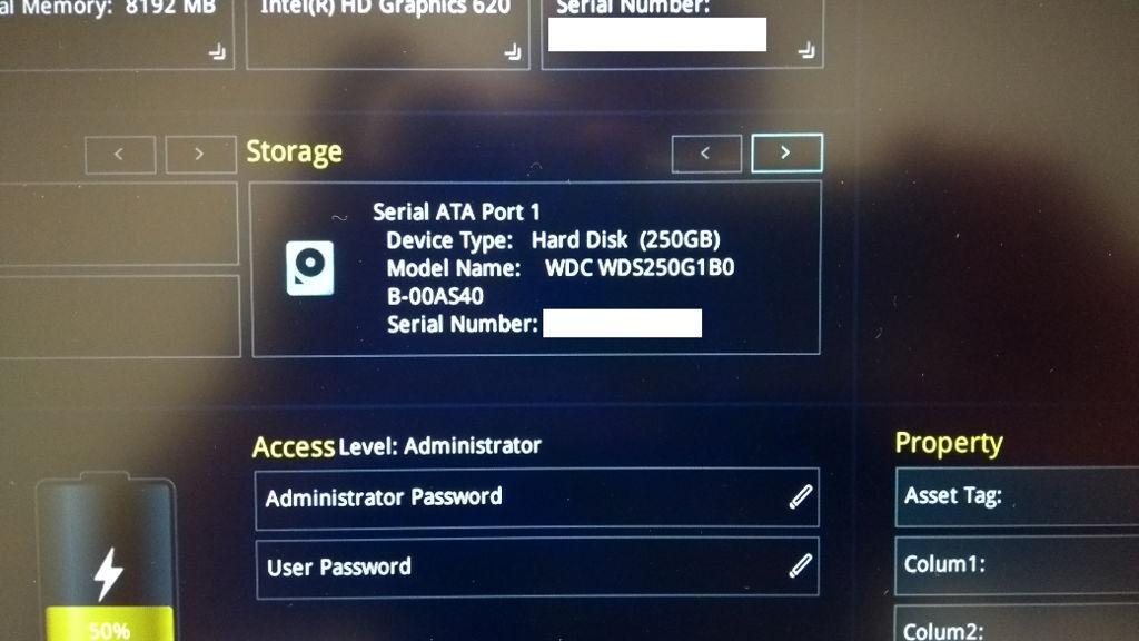

Pessoal, devido aos inúmeros problemas com o SSD .M2 na minha máquina, resolvi instalar um SSD convencional de 240 Gb e 2,5 polegadas. Hoje chegou o meu WD Green que comprei pelo Mercado Livre. Escolhi ele pois tinha as velocidades de leitura e gravação superiores aos outros e o preço estava bom.
A instalação foi um sucesso. A única porcaria foi que não consigo de jeito nenhum instalar a versão PRO do Windows 10, pois o notebook vem com o Serial do Windows gravado na BIOS, e ele pega automático e sai instalando a versão HOME. Agora vai ficar assim, cansei de formatar. Depois de tudo configurado a máquina está um avião. Inicializa do zero até o Windows completo em 10 segundos. O problema de uso do HDD em 100% é porque o HDD Seagate de 1Tera que vem nele é uma lesma, então precisa de usar 100% pra fazer tarefas simples. O SSD até agora, mesmo instalando um monte coisas ao mesmo tempo, não trabalhou com mais de 45% de desempenho. Trabalha com folga e responde rápido, tudo o que o HDD dele não faz.
Abaixo as fotos da instalação. Abs

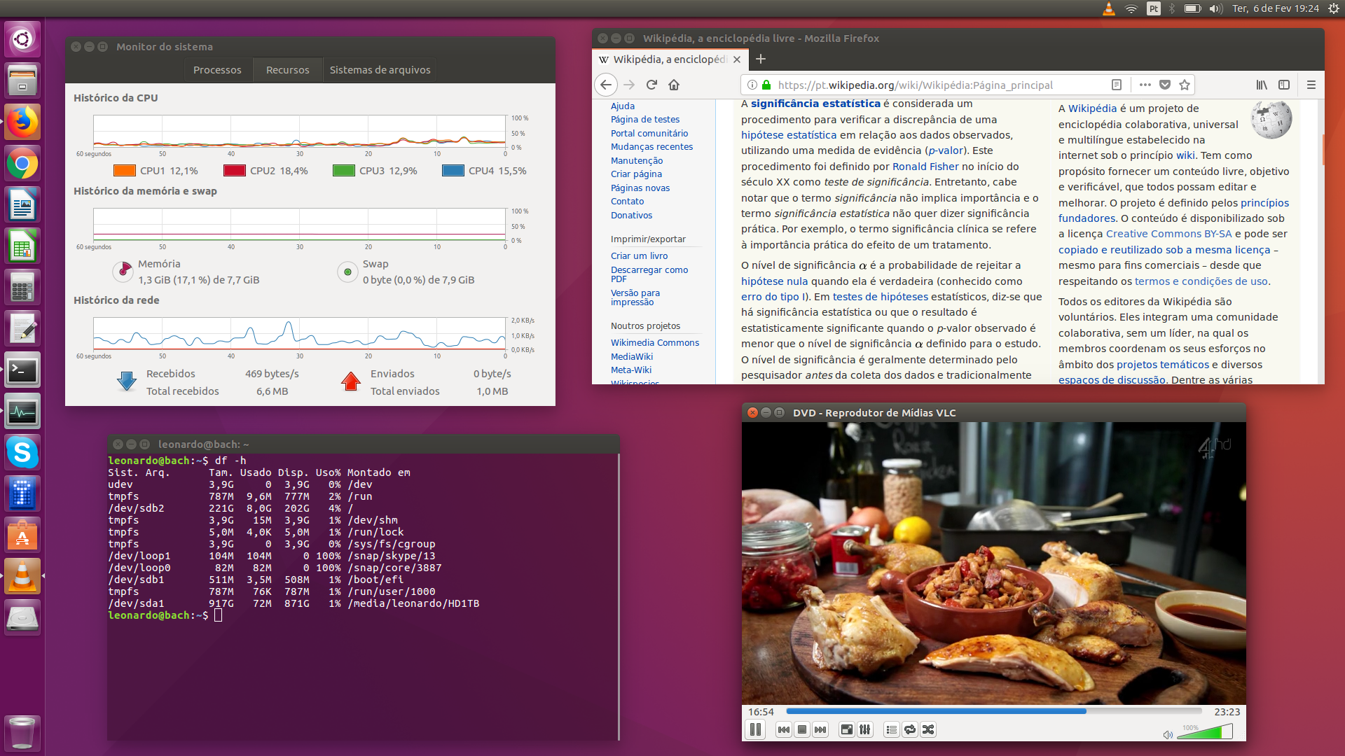

Prezados, gostaria de compartilhar a minha experiência com vocês. Comprei o X510UR (por causa da tela IPS Full HD, principalmente) com o processador i5 e comprei o SSD M.2 WD Blue de 250GB. Fiz os seguintes procedimentos no notebook:
  • Fiz uma atualização da BIOS para a versão 302 (meu note veio com a versão 300).
  • Instalei o WD Blue de cabeça pra baixo e funcionou perfeitamente (obrigado pelo alerta de vocês aqui).
  • E o principal, removi a carniça do Windows 10 e instalei o Ubuntu 16.04 LTS no SSD. Vou deixar o HD de 1TB só pra arquivos de áudio e vídeo.
  • Configurei o Ubuntu pra usar o swap só quando atingir 90% de uso da memória.
Todo o hardware funciona maravilhosamente bem no Ubuntu. Inclusive, a qualidade da imagem é muito melhor no Ubuntu do que no Windows. No Windows tem uns “melhoramentos” na imagem que tornam um vídeo totalmente granulado (como se fosse uma foto tirada com ISO 6400). No Ubuntu a imagem é limpa. O note é muito silencioso e esquenta pouco. Atualmente, é um bom custo/benefício. Espero que o meu equipamento funcione bem pelos próximos 10 anos, pelo menos.

Opa Legal. Fui eu que criei esse tópico para alertar a posição correta do SSD.
Sou usuário dos dois sistemas operacionais, Windows 10 e Linux (Ubuntu e Red Hat). Não concordo quando você diz que a imagem e hardware ficam melhores no Linux, muito pelo contrário... se tem algo que o Windows é melhor que o Linux é na parte multimidia e jogos. O Linux é bom pra caramba em gerenciamento de memória e desempenho de hardware por rodar mais leve sem usar tanto o hardware, mas o Windows tem drivers feitos pelos fabricantes e a tela brilha perfeitamente, o som é ótimo e ele usa tudo que o hardware pode fornecer. O problema de performance era por causa do HDD da máquina que é lento e porque o Window vem desatualizado. O meu esta atualizado e com SSD e roda rápido e eu tenho milhares de jogos disponíveis no Steam pra jogar, já pra Linux nenhum jogo. Sem contar que tive muitos problemas com Bluetooth com LInux e outros paus estranhos que dava e que no Windows não dava. O Windows desse note veio de graça (de graça não, vem embutido no preço do note, então nós pagamos por ele), então deixei ele mesmo, já que ta funcionando uma maravilha. Mas cada um faz como quer, instala o que quer. Abraço
Olá, Adriano. Eu não disse que o hardware fica melhor no Ubuntu (pra afirmar isto, teríamos que fazer alguns testes). Eu disse apenas que o hardware funciona perfeitamente no Ubuntu (incluindo o Bluetooth). O que eu falei é que a qualidade da imagem é melhor no Linux. Talvez seja apenas alguma configuração no Windows pra deixar a imagem mais nítida e com as cores corretas.
