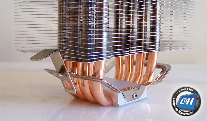

A montagem é com a presilha da AMD (foto abaixo do Prima Boss). Deve encaixar na moldura que fica no soquete. Leia o manual. Mas use uma pasta térmica de qualidade. Por exemplo, Xigmatek PTI-G4512 está barata (loja antiga e confiável). Se estiver sem grana, pode até ser uma Ceramique 2, que custa 15-20 reais na Pichau ou no Kabum.

@Adriez sim, é para prender nessas duas travas de plástico que ficam nas laterais do soquete. E pode usar a NT-H1. Pasta Noctua de boa qualidade, melhor até do que a Xigmatek que eu indiquei.
