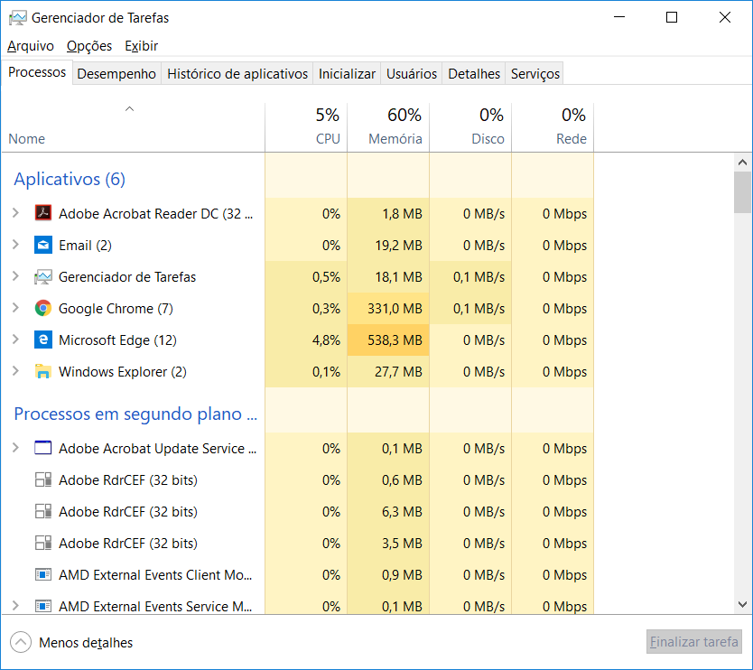

Se voce deixa o computador parado na área de trabalho após 3 minutos depois de ter inicializado o windows ele fica com o uso alto ?
Fica sim. Antes de eu formatar domingo de madrugada ele no desktop tava com uns 60 serviços usando svchost no desktop. Achei q fosse vírus e tal mas não era.
33 minutos atrás, Matheus Andrei Jankovski disse:
Você consegue tirar uma foto e anexar aqui quando esses serviços aparecerem, ou pelo monitor de recursos tirar algumas fotos dos processos.. quando o disco ficar 100%?
Vou tentar aqui
