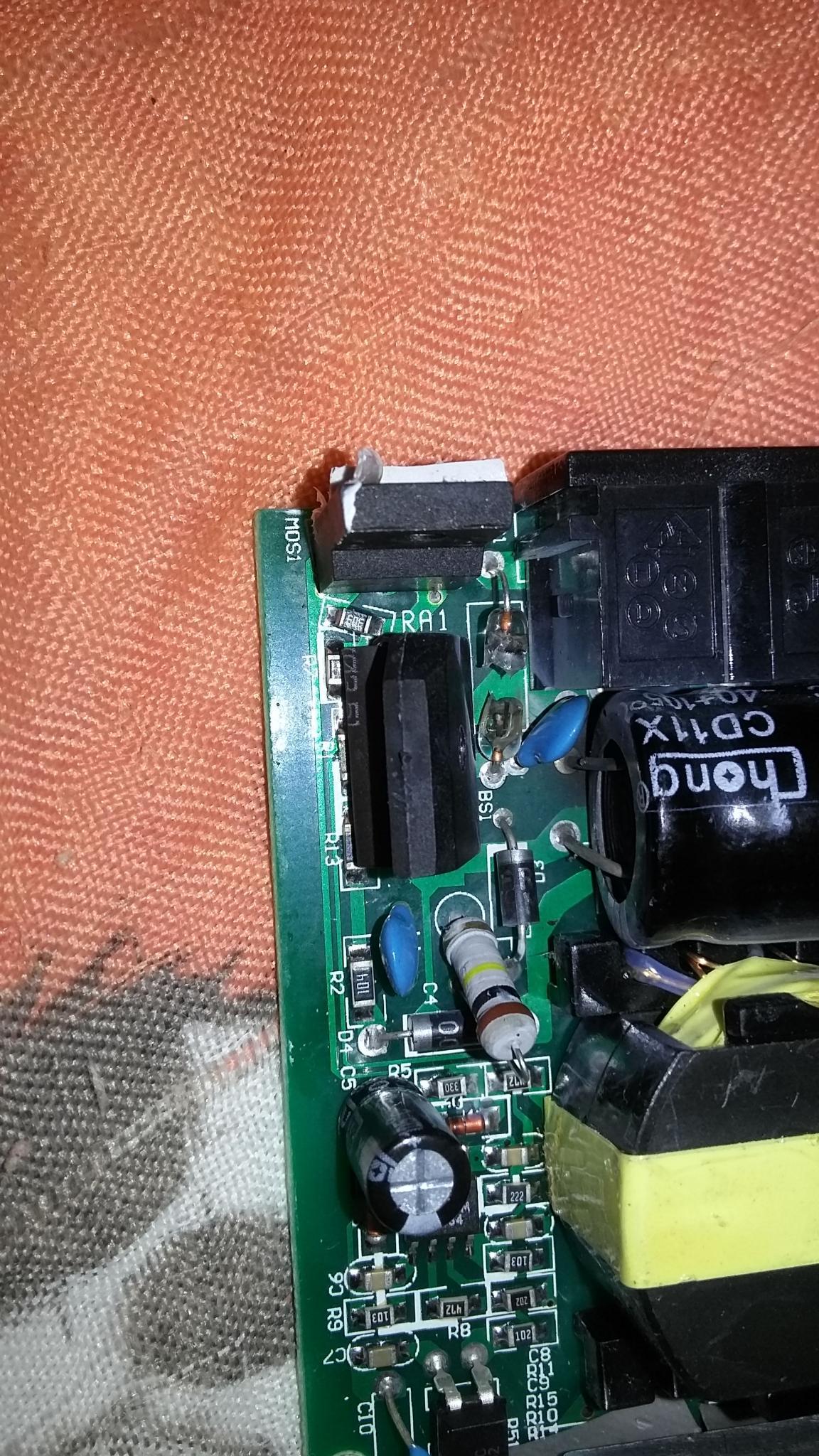

Pessoal estou com uma fonte universal de notebook, eu abrir ela pra vê o que era é tinha um componente queimado porém sou um iniciante e não conheço esse componente, já procurei o esquema da Placa e não obtive êxito, o modelo da placa é jzy-429a e um componente de vidro, ao lado dele fica a entrada 220-110v,alguem poderia me dizer qual componente é esse
@Thony Lima Parece ser um diodo zener de acrílico ou algo transparente parecido com acrílico/vidro.
Normalmente o vidro é usado no fusível que quando queimado não chega a quebrar igual ao apresentado.
Teria que ver qual o modelo desse carregador e ver se acha foto da placa para saber qual diodo colocar no local desde que seja iguais se realmente for um zener.
Veja a imagem abaixo como exemplo de diodo zener:
Placa de circuito normalmente tem informações impressas em cima, mas a dica do amigo @kbeção39 é válida, mas lembre que a informação impressa é do local onde estaria esse item queimado e ela deve se encontrar abaixo dele.

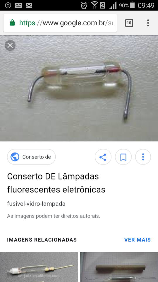

@kbeção39 eu tava vendo na net e tem um fusível de lâmpada fosforescente que parece muito, em relação a símbolos na placa a baixo do componente só tinha um retângulo (como se fosse o símbolo do resistor) vazio, vou manda a foto do fusível que eu achei que poderia ser

@Elder Nauvirth eu vou procura vê se eu acho alguma foto dele aberto, porque na placa não tá dizendo nada, e também não consegui acha o esquema dela, e essa peça aí é de vidro mesmo, de início pensei que era um diodo porém tá parecendo ser um fusível
