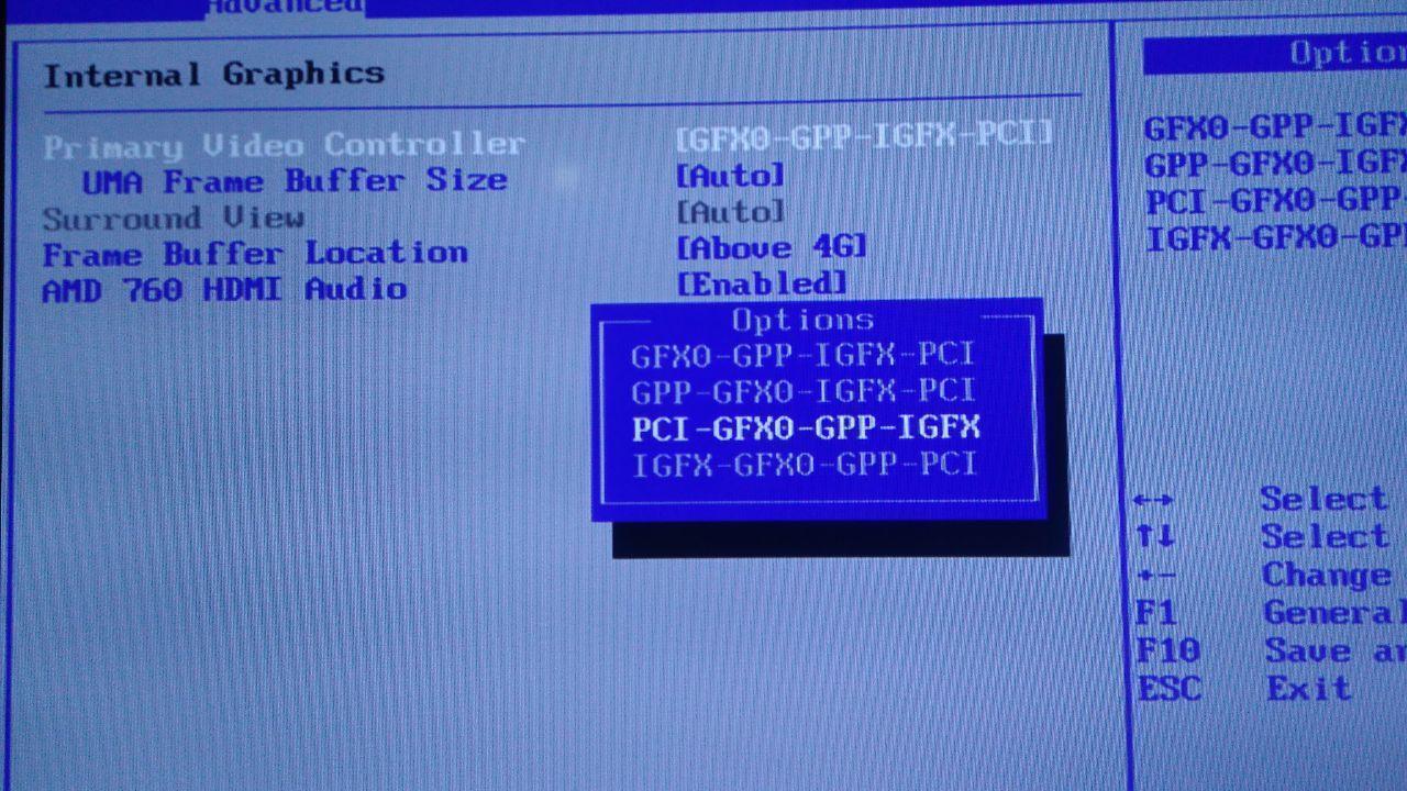

Vai ser uma opção semelhante este, Igd = intel, PEG = pci express, PCI = pci antigo.
Outra coisa que você pode fazer é tentar atualizar a bios. Tem que entrar no site da fabricante, ver se tem atualização. No youtube tem alguns videos ensinando como atualizar a bios.

Olá! estou exatamente com o mesmo problema do amigo criador do post! :(
Minhas configs: M5A78L-PLUS USB3.0
FX6300
GTX650 TI EVGA
fonte 460W real coolermaster
Sobre o que o Amigo acima disse nas configurações de prioridade de video, as minhas são assim, olha:
Como coloco?

bro, pelo menos na minha bios, essa parte fica no ADVANCED, ai tu vai lá em onboard config, algo do tipo, que rola
