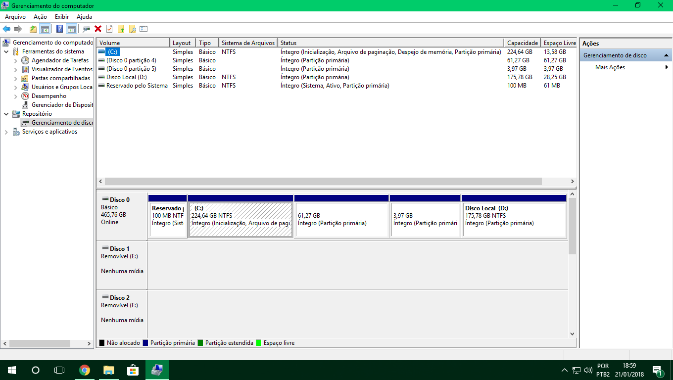

Com esses dispositivos conectados nas portas USB, entra no Gerenciamento de Disco.
Manda um print pra mim pra ver como aparece ai pra você.
Só printar e colar aqui direto na edição da resposta que o site hospeda a imagem automaticamente.
Pode ser que ele permita atribuir uma letra driver pro dispositivo.

Esses que aparecem dentro do quadro em vermelho, são seus pendrives? Clicando sobre um dos itens com o botão direito ele abrir menu de opção, tem a opção Alterar Letra da Unidade ou atribuir?
Se puder pegar uma fonte emprestada de outro PC pra testar também seria bom. Se for comprar uma, é bom dar uma pesquisada aqui no CdH (Como escolher uma boa fonte), pra não comprar errado.
