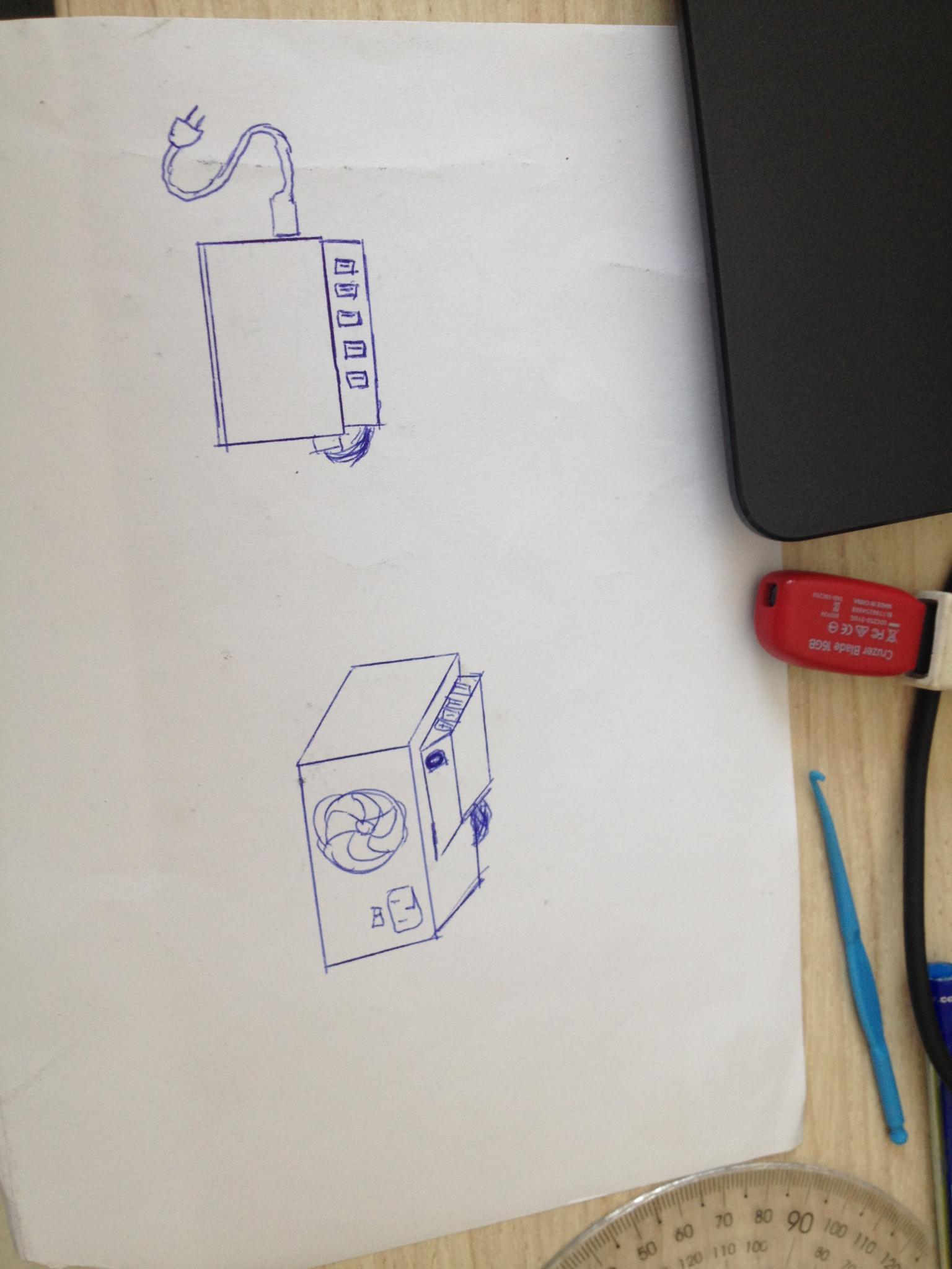

Galera, tenho uma fonte de pc daquelas de 450W paralela, que eu não uso mas funciona, esta pensando em usar os cabos de energia molex e colocar portas USB no lugar do plug molex, para que eu possa por os aparelhos aqui de casa para carregar, pois não tenho tantas tomadas.Seria possivel, pois na lateral diz que a saida é de 5V.Se possivel,vou montar umas estrutur em cima da fonte com uma carcaça de leitor de floppy disk, aonde os cabos vão entrar por um lado e do outro lado estarão as portas usb.OBS: o cabo de enrgia de placa-mãe ja esta com um fio de cobre isolado conectando o cabo verde a um preto, e eu escondi ele dentro da fonte.Se der certo posto fotos assim que pronto.

Não é mais fácil arrumar uma régua de linha e multiplicar suas tomadas? Hehehe
Chovendo no molhado pois você parece saber o que está fazendo, mas só atente-se ao fio certo do molex. Teoricamente o amarelo é 12V, USB usa 5V que é o vermelho.
Sim, porém ja ta com T na tomada, e dizem que não é muito bom colocar muitas coisas na tomada, e alem disso a fonte tem uma tomada também,ou seja, ela apesar de estar ligada seria como se não estivesse la, pois poderia deixar algo ligado nela
