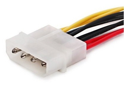

Um de 4 pinos, na caixa diz peripheral cable.
A ponta é igual essa do exemplo.

1 minuto atrás, Elder Nauvirth disse:

2 minutos atrás, Maicon554 disse:
Mas os buracos no cabo do Fan são bem finos Oo
Se no fan não tem 2 pontas então use na mobo mesmo.
