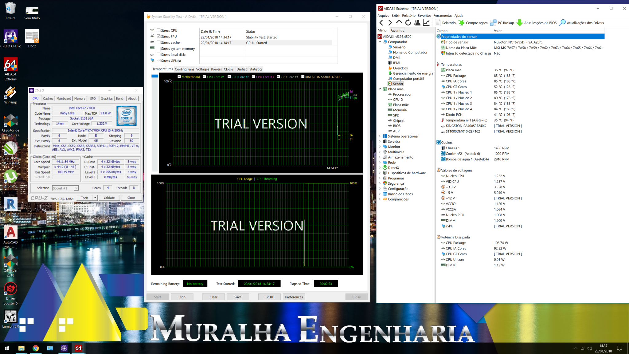

Gostaria de saber se essa temperatura é normal nestas condições, quando estou utilizando normal ta ficando em 38º oscilando muito de 38º a 55º abrindo programas, e a100% chega a 70º. para refrigeração utilizo um WaterCooler Corsair Hydro Series H115i, o que devo fazer caso não seja normal. eu não entendo muito de computador, ficarei agradecido com alguma ajuda.
@ECJOSEANTONIO está alto para o H115i. O vcore provavlemente está alto. Rode o teste de estresse do AIDA apenas com CPU e FPU marcado (desmarque todo o resto). Rode 5 minutos apenas e veja como fica o Vcore com o aplicativo CPU-Z. Marque o valor mais alto, pois ele costuma dar uma oscilada básica. O valor que você tem que anotar é o Core Voltage abaixo. Na foto está a 1.216V.
@ECJOSEANTONIO seria CPU e FPU. O seu teste está marcado apenas FPU. Mas o Core Voltage varia um pouco, então você tem que olhar o valor e anotar o mais forte. Mas parece que está legal. Só para confirmar.

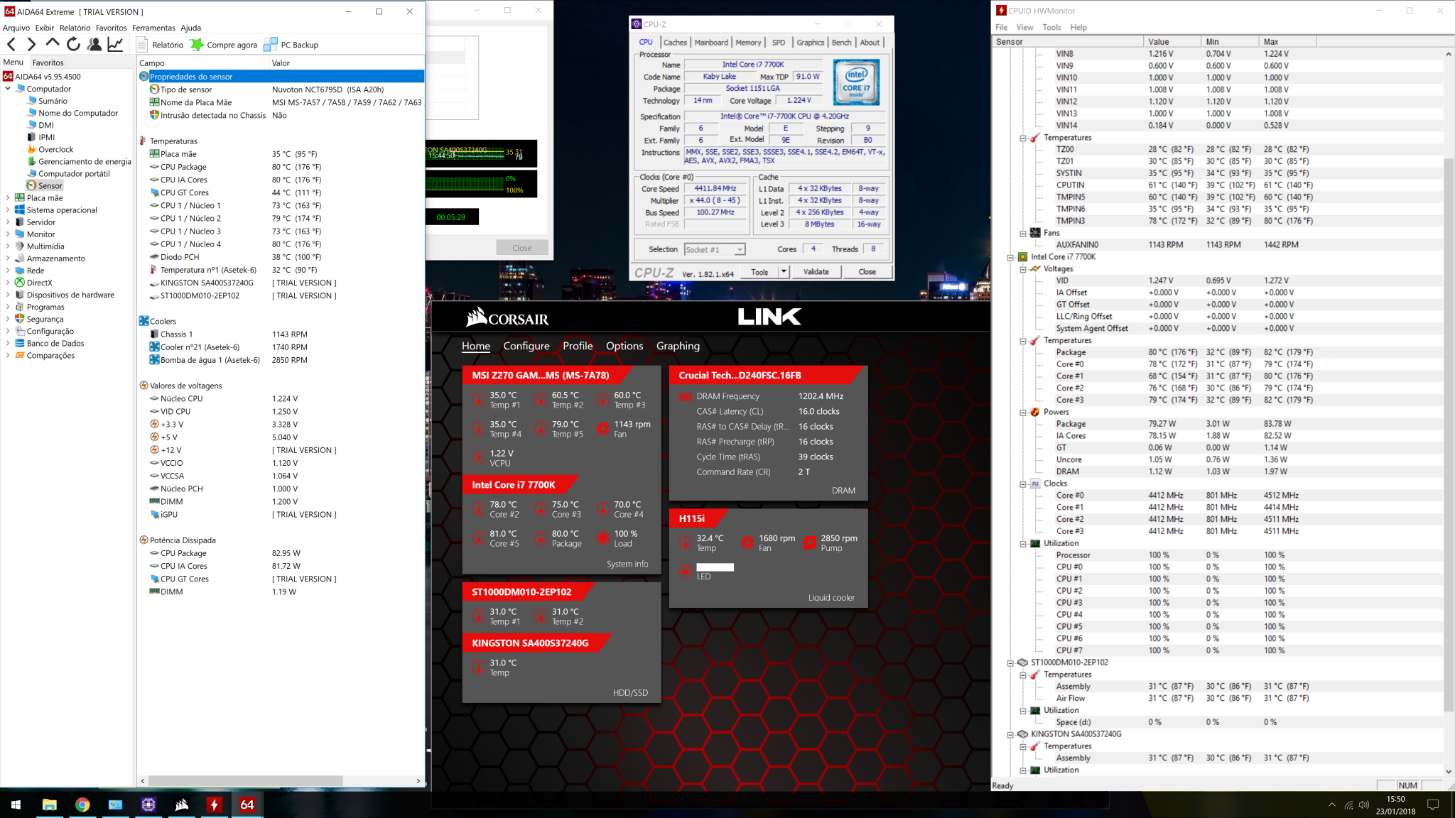

A bomba do water cooler também está baixa, perto dos 2000rpm. É para estar a 3000rpm. Veja como ajustar no Corsair Link e deixe sempre a 3000rpm (no máximo).
@Contiusa ok, refiz o teste colocar a bomba no mode performance, a tensão mais alta é essa. parece que abaixou mais a temperatura, pode deixa rodando no performance direto? esse temperatura ate 80º é alta ou é de boa.. ( pra ressaltar eu formatei o computador recentemente e não instalei o cd da placa-mãe (não tenho leitora de cd) isso prejudica alguma coisa? obrigado.5a6777f3ce724_Sem_ttulo.thumb.png.ccce5a1f37caf3ce6413003ee885323e.png
@ECJOSEANTONIO o core voltage está legal, mas a temperatura não é 80ºC. Só dá para usar o Corsair Link para ver a rotação da bomba / talvez a temperatura do fluido, mas não para a CPU.
O AIDA está com a média de 72ºC, o que não é mal, pois o AIDA com CPU e FPU marcado é bem mais forte do que qualquer uso normal. Jogando não deve passar de 60-65ºC, o que é normal. Confirme com o HWmonitor. Rode o mesmo teste de CPU e FPU por cinco minutos e veja se o HWmonitor vai dar mais ou menos os mesmos valores 71/73/71/74.
Pode deixar a bomba rodando no máximo no verão. Elas foram feitas para isso. A garantia é de 5 anos. Se ela quebrar com 4 anos e 11 meses, abra um RMA que eles tem que enviar um novo. Se quiser deixar mais baixo no inverno, beleza, mas deixe no máximo no verão.
