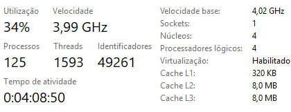

Ultimamente eu ando com um desempenho muito ruim, o pc dando mini travadas mesmo depois de formatar, quando estou jogando as vezes da uma travada quando faço alguma ação no jogo, o único problema que suspeitei foi superaquecimento (a temperatura sem fazer nada fica 46C, porém a maxima que ele ja atingiu foi 71C) , porém quero saber se pode ser outra coisa, alguma configuração do meu computador ou as próprias peças dele, mas no momento não tenho dinheiro para comprar alguma nova peça, então se alguem puder me ajudar nem que seja para melhorar um pouco
Minhas config:
Processador: Amd fx 8350 8 núcleos (não estou usando 8, apenas 4 núcleos)
placa-mãe: Asrock n68-gs4 fx
Placa de video: Geforce 1050 gtx ti 4gb
Memoria ram: corsair vengeance 4x2 gb
fonte: 420w
Sistema operacional: Windows 10 Pro
Tambem uso um ssd e recentemente coloquei um hd externo.

Honestamente falando não diria que fale a pena comprar uma placa-mãe para o FX a essa altura, mas se quiser uma placa especifica pra ele custa na faixa dos 450 reais, você pode comprar uma mais barata que é bem melhor que essa, a GA-78lMT-USB3 de 350, é o minimo pra ele. Me de mais informações sobre as mini travadas. O processador no gerenciador de tarefas deveria estar mostrando 4 núcleos e 8 processadores logicos, mas está apenas 4, o que já pode ter sido uma limitação da placa.
