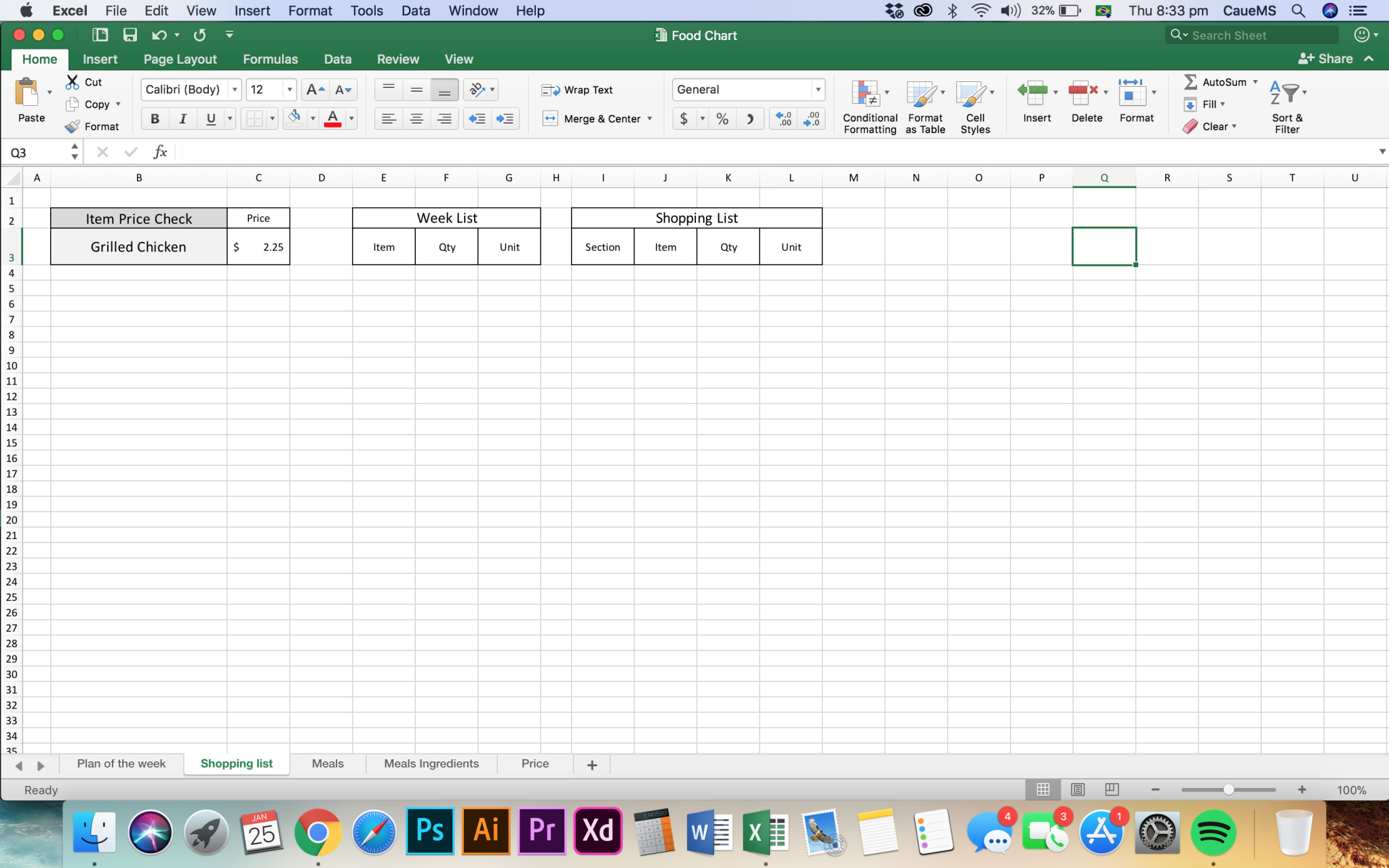

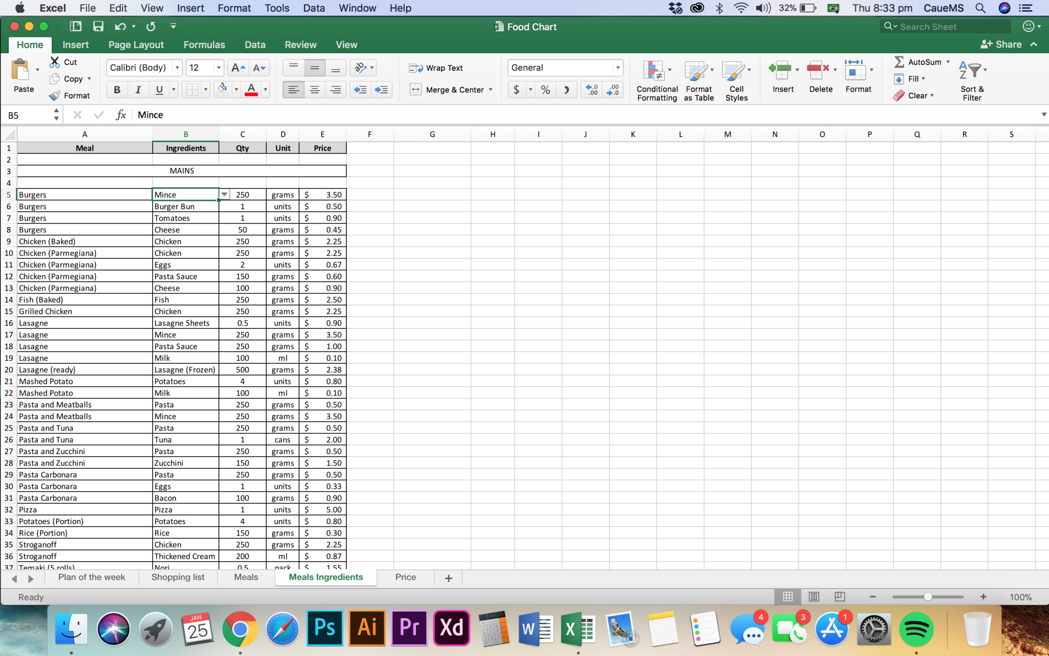

Vou descrever brevemente o que é a planilha que estou montando e aonde exatamente eu tenho dúvidas.
Eu estou montando uma planilha no Excel 2016 for Mac, onde eu possa selecionar as REFEIÇÕES que vou comer durante a semana em forma de calendário. Eu tenho uma tabela com o preço de cada ingrediente no mercado e a quantidade. A partir dessa planilha eu fui capaz de montar uma outa tabela, onde eu informo a quantidade de cada ingrediente utilizada para montar a REFEIÇÃO. Fazendo uma regra de 3 simples entre duas tabelas eu fui capaz de descobrir o quanto cada REFEIÇÃO CUSTA (pois já tenho o quanto uso de cada ingrediente, e já tenho o valor de cada ingrediente).
A minha primeira questão é: Como eu faço para abater o valor das refeições selecionadas na primeira tabela (calendário semanal) de um valor de Budget que eu informo em outra célula? Lembrando que as refeições podem repetir durante a semana. No calendário eu tenho 84 células, porém algumas vão eventualmente ficar em branco.
A planilha tem as seguintes abas:
* Plan of the Week - Um calendário semanal onde seleciono as refeições através de um Drop Down menu.
* Meals - Lista de refeições, e ao lado eu já adicionei a fórmula que calcula o valor de cada refeição (Utilizei SUMIF)
* Meals Ingredients - Onde eu informo quanto preciso de cada ingrediente para cada refeição. No campo da refeição utilizo o menu drop down novamente, e no segundo campo, outro drop down menu, porém com os ingredientes (que eu puxo da outra tabela com os preços dos ingredientes). Tive que fazer em forma de lista para poder fazer o SUMIF funcionar. Isso está funcionando perfeitamente.
* Price - Simples tabela com o nome de cada ingrediente, preço, por quantidade, e unidade de medida (gramas, ml, units, pack, etc). Também adicionei uma Coluna Section que me informará qual é a sessão do mercado que encontro esse alimento (Vou explicar melhor mais pra frente)
* Shopping List - Essa aba tem 3 tabelas. A terceira é a mais importante.
A primeira é apenas um campo para eu checar rapidamente o preço de cada refeição.
A segunda é onde eu preciso de ajuda. Eu quero fazer uma tabela que me informe baseado nas refeições selecionadas, a quantidade de cada ingrediente que eu vou precisar para a semana. Lembrando que refeições diferentes podem utilizar o mesmo ingrediente (Por ex: Chicken pode ser utilizado no Strogonoff quanto no Chicken Parmegiana), então ele vai ter que me informar a quantidade que preciso de cada alimento corretamente sem repetir.
Após a quantidade, a próxima coluna será a de preço, onde ele vai me informar o quanto aquele produto custa no mercado (porém, nesse momento ele deve utilizar a quantidade através da lista da ABA PRICE, caso contrário ele me mandaria comprar 0.2 litros de leite).
Ainda nessa tabela eu gostaria de adicionar uma coluna onde eu possa selecionar algo do tipo True/False. Para caso eu já tenha algum ingrediente em casa então quero ocultar esse item, e ele não aparecerá na terceira tabela.
A terceira tabela é nada mais nada menos do que a lista de mercado com os itens e as quantidades do que eu preciso comprar, depois de passar pelo filtro da coluna anterior e as quantidades arredondadas para a quantidade que custa no mercado.
OBS muito importante, eu não posso simplesmente copiar o valor através da lista da ABA Price caso a quantidade seja maior que a mínima do mercado.
Por ex: Eu não posso comprar 0.2L de leite, e na lista ele me diz que o mínimo é 2 dólares para 2 Litros, nesse caso ele deve me mandar o mesmo valor da lista, que é 2 dolares para 2 litros. PORÉM, caso eu precise comprar 3 litros de leite, ele não pode me mandar comprar 2 litros por 2 dólares.
OBS2: Essa tabela deverá ter a opção de "Sort By" para que eu possa agrupar os itens da mesma seção na hora de ir ao mercado :P
Eu pensei em utilizar Pivot Tables, mas também não consegui configurar.
Estou anexando foto das abas da planilha e alguns campos para vocês olharem os códigos, se precisarem de alguma informação ou se ficou muito confuso por favor me perguntem, porque quero terminar isso e acho que não deve ser tão complicado, apesar da complexidade de detalhes.
Muito obrigado pela atenção

Eu consigo retornar o valor da célula específica utilizando o código
=INDEX(Meals!A2:B37,MATCH('Plan of the week'!B5,Items,0),2) mas não consigo fazer a soma de todos os valores de B5 até H16. Como faço essa soma?
Se precisar posso postar a planilha aqui, caso vocês queiram fazer testes. Muito obrigado.

@deciog muito obrigado pela resposta. Na coluna needed eu gostaria de um campo em branco onde eu pudesse selecionar uma lista com as opções "SIM" e "NÃO". Isso é pra caso eu já tenha esse alimento em casa e não precise dela incluída na lista do mercado.
Um exemplo seria, suponhamos que no calendário eu deixe tudo em branco, e selecione apenas uma refeição Burgers (escolhi burgers porque é mais fácil de explicar porque tem duas Lasagne).
Na lista ele deve me retornar o que preciso para montar burgers (você encontra na aba meals ingredients)
No caso se eu só escolher burger 1x na lista ele deve me retornar na lista:
Mince - 250 - GRAMS - SIM
Burger Bun - 1 - units - SIM
Tomatoes - 1 - units - SIM
Cheese - 50 - grams - SIM
Suponhamos que eu veja que já tenho carne, mas não tenho Burger Bun, Tomatoes, nem Cheese.
Eu marcaria NÃO na linha da carne, e na coluna ao lado ele me informará a lista do mercado.
No caso seria a seguinte:
BAKERY - Burger Bun - 6 - units (6 na quantidade pois um pacote tem 6 unidades, portanto só posso comprar o mínimo de 6 pães, ou 12, 18 e assim por diante). - $3.00
VEGETABLES - Tomatoes - 1 - unit - 0.90
DAIRY - Cheese - 500 - grams - $4.50
Esqueci de adicionar uma coluna para o preço, mas ja está sendo aprimorada nesse momento.
Em baixo deve me informar o total, mas isso eu posso fazer.

@deciog
Não, deve ver todos os 84 campos de drop down list. De B5 até H16 na aba Plan of the Week.
A ideia é que toda semana eu faça uma simulação através do calendário da aba Plan of the Week.
Em seguida eu iria para a aba Shopping List e ver a lista de tudo que preciso comprar para esta semana.
Com essa lista eu vou marcar o que preciso e o que não preciso para cada item da lista. E automaticamente ele atualiza na tabela ao lado da forma que você fez, e aí eu levo essa lista no mercado e compro apenas o que vou precisar para me alimentar durante a semana.
O porém é que se eu tiver selecionado por ex: Burgers e Lasagne, ele deve agrupar as quantidades de Mince (ou qualquer outro ingrediente que se repete) na hora de me mostrar na lista e aí eu conseguiria ver a lista resumida.
Eu utilizei o drop down menu no calendário porque será a forma que vou escolher as refeições que quero comer no decorrer da semana.
Utilizei o drop down menu na aba Shopping List apenas para poder checar rapidamente o preço de cada Refeição, era apenas um teste para o código e eu já posso deletar esse campo, pois já tenho essa informação na Aba Meals
Qualquer dúvida pode me perguntar.
