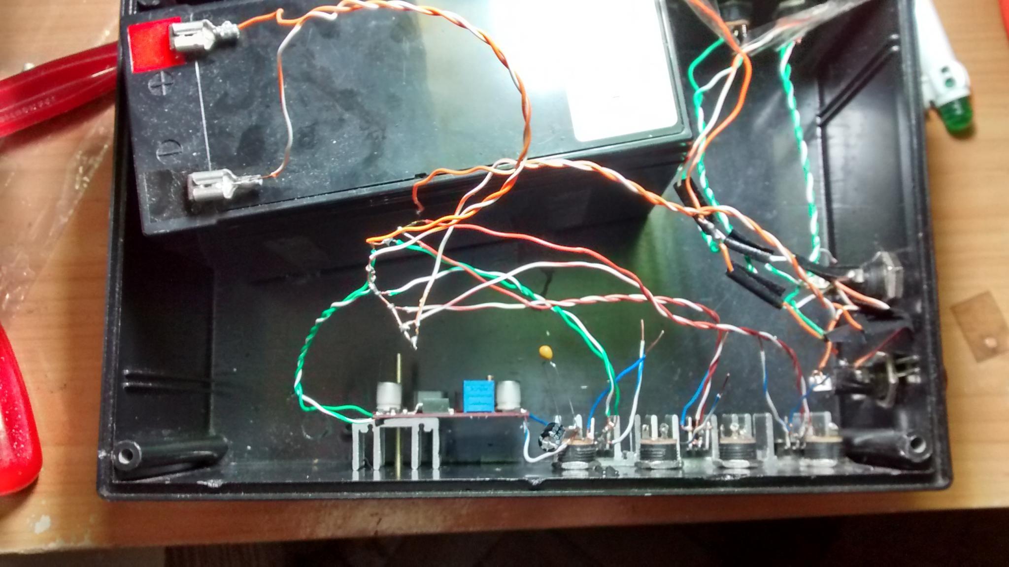

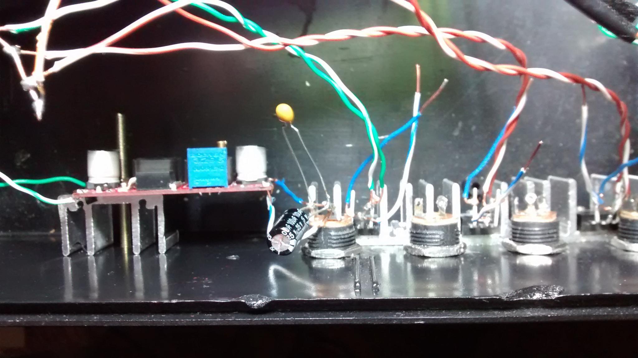

Enfim a reta final. Tenho apenas mais essas poucas dúvidas quanto às ligações e a fixação do módulo serpic.
Estes orifícios na placa são para fixação?
Eu posso deixar colado na caixa de plástico ou devo usar um espaçador?
Posso usar parafuso e porca diretamente ou preciso isolar com buchas?
Devo acoplar dissipadores?
Obrigado
Desculpem pelo esquema tosco, mas seria este o modo certo de fazer as conexões?
Anteriormante liguei o 100nF direto nos conectores do P4 conforme recomendaram. Poderia fazer o mesmo com o 100uF? Ou seja, simplesmente deixar os dois soldados diretamente nos conectores do P4?
Fique a vontade, não vai estragar em nada. Está até um pouco exagerado com tudo isso mas não te causará nenhum problema. A grande curiosidade é: essa bateria vai dar conta do rock?  Post aqui os resultados após alguns shows. E não se esqueça das pilhas de emergência!!! boa sorte.
2 horas atrás, Sérgio Lembo disse:
Bacana, @Sérgio Lembo , postarei o resultado sim. Quanto aos componentes, lembro que comentou ser algum preciosismo adicionar alguns elementos, mas preferi seguir à risca as melhores opções que vocês sugeriram.
A única dúvida que ficou seria sobre a ordem dos componentes conforme o esquema visual que postei e se posso soldar ambos capacitores diretamente no P4.
Obrigado!!

Funcionou!!! Uhuu!!! Fiz um teste preliminar abrindo todo volume e ganho no canal mais distorcido e permaneceu funcionando. Com volume suficiente para me fazer sair da frente do ampli, inclusive, e continuou firme.
To pensando em deixar os conversores 7809 nas outras entradas porque já tinha soldado tudo no primeiro teste que deu problema com o ampli, já que o pedal consome muito menos e passou naquele teste. Apesar de ter comprado dois xl6009 por segurança, não sei se guardo e deixo os 7809 que já soldei ou se substituo pelo segundo xl6009. O que vocês acham hein?
Obrigado!!
adicionado 20 minutos depois
Só um detalhe me deixou meio encafifado, é o seguinte: montei o kit de forma integrada às entradas para o carregador. Ou seja, eu não preciso abrir a caixa para carregar, só plugo os pinos banana e ligo o carregador.
No entanto, quando liguei os conectores na bateria, estando já o xl6009 conectado ao sistema, saiu uma leve faísca no plugue da bateria. Isso não acontecia quando tinha apenas os 7809.
Isso me fez pensar que, uma vez que este módulo serpic parece ser "ativo", haveria problema em carregar a bateria enquanto está ligada ao sistema todo?
IMG_20180222_214316195.thumb.jpg.8dccf4d4f7dc1cf54ed09e83d85502c0.jpgIMG_20180222_214305352_HDR.thumb.jpg.8579a351cbac9edfcbb7f43b6465fae6.jpgIMG_20180222_214243076.thumb.jpg.5be50c3ac0944d8292518d2b22912c3e.jpg
Entradas pino banana para carregamento:
@rhtsouza ,
Quando você coloca o pino, pode acontecer sim uma pequena fagulha pelo pico de corrente.
O ideal seria você colocar uma pequena chave liga/desliga, e só ligar a chave depois do pino estiver colocado.
Pode sim carregar enquanto está tudo ligado, mas talvez aconteça de ter algum zumbido ou ronco quando estiver carregando. Tudo depende do seu carregador....
Paulo
3 minutos atrás, aphawk disse:
@rhtsouza ,
Paulo
O carregador é o imax que você indicou, só estou esperando chegar.
Não inseri nenhuma chave liga/desliga nem pretendo colocar pois já está com pouco espaço. Considerando que não vou ficar conectando/desconectando a bateria sempre, estas faíscas eventuais não são motivo de grande preocupação ou recomendaria colocar o interruptor?
Obrigado!
20 minutos atrás, rhtsouza disse:
Obrigado!
Ou seja, não corro o risco de danificar a bateria ou o serpic em função destas faíscas eventuais?
