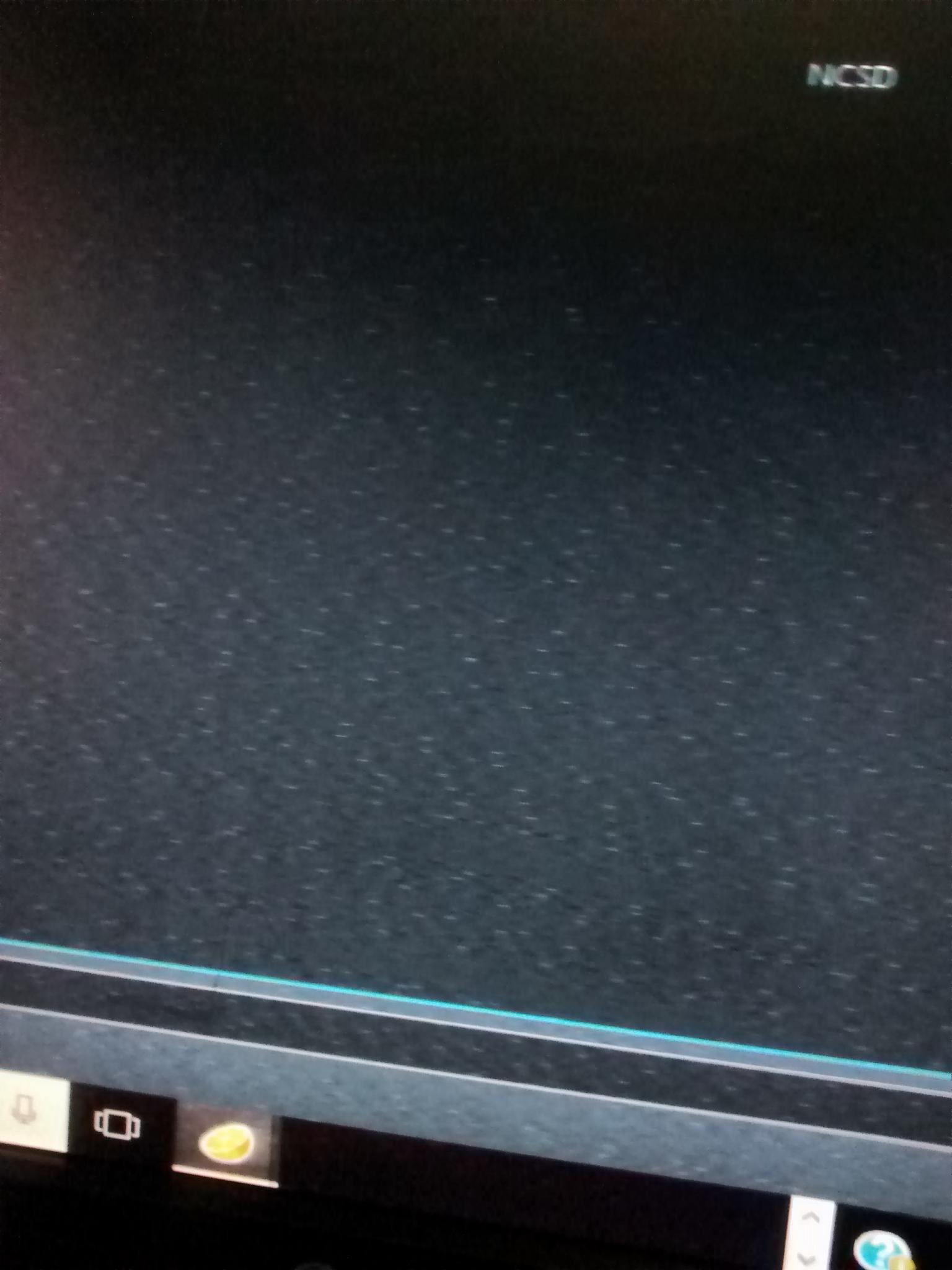

Oi é meu primeiro topico aqui no Clube do Hardware, e eu estou com um probleminha chato no meu monitor LG w1752t, ele FICA chuviscando de leve na imagem, isso acontece somente quando conectado via VGA no computador. Quando esta na tela de no signal ou no menu de configs do monitor não FICA chuviscando não. Eu pensei que era o Cabo VGA mas já o troquei e o problema persiste. E recentemente eu estranhei ainda mais o problema porque eu comprei um adaptador Hdmi para VGA para conectar meu videogame ao monitor para jogar, e a principio nao deu o problema, mas, quando conectei as caixas de som e liguei elas o problema aparceu de novo os chuviscos, então eu percebi que poderia ser as caixas de som dando algum tipo de interferencia. Joguei legal com a imagem sem chuviscos e quando conectei o computador (sem as caixas de som) o problema apareceu e no PC não para, não entendo porque no videogame so aparece quando eu conecto as caixas de som, e no PC FICA direto aqueles chuviscos chatos. Eu queria saber se algiem já teve este problema peculiar e Estranho demais, ou alguem sabe Como resolver. Please, help me! Observe na foto abaixo...

@Jhonatan Dos Santos Bastiã Na maioria das vezes essa falha, é no cabo de sinal, experimente inverter as pontas, a ponta ligada ao monitor ligue no PC, e o lado que esta ligado ao PC ligue no monitor...
Caso tenho um outro cabo ai, experimente trocar ele.

    Cara muito obrigado, eu só inverti os cabos e pronto parou de vez kkk besteirinha mano! Obrigado! Mais uma experiencia pra minha vida!
