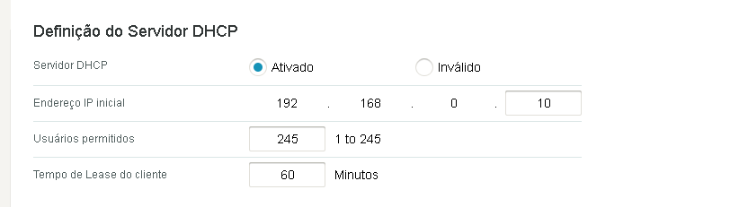

Ok, está certo, tente mudar esse tempo renovação para 240 = 4 horas e veja se o problema continua.
Veja também se consegue encontrar uma tabela de reserva de endereços para esse servidor, deve estar por perto, deve ser nessa tela mesmo.
Eu tenho meu palpite que essa impressora está, recebendo outros IPS em tempos em tempos, fazendo com ocorra a trava do envio de impressões pelo serviço via windows, ocasionando a necessidade do reconhecimento do aparelho novamente pelo micro (driver resolver isso) e por isso que a instalação do driver sempre resolve seu problema.
