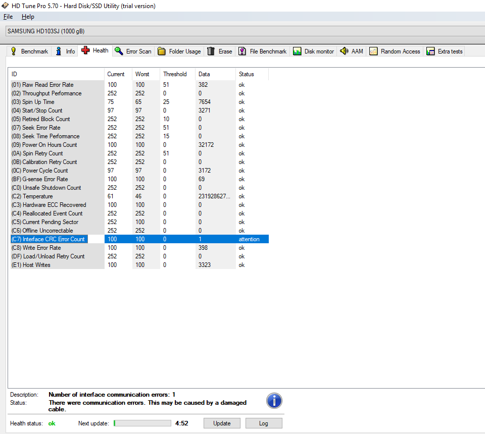

c7 interface crc error count attention
no primeiro print >> Pode ser um problema de comunicação geral entre a unidade de disco e o próprio controlador. Pode ser devido a um disco rígido com falha ou a um problema de conexão física (verifique as conexões ao controlador e ao disco rígido). ouve algum tipo de barulho vindo do HD "tipo estalos", sistema ocorre alguns travamentos ?
Segundo Print >>> +12V no software marcando apenas 8V "com essa tensão o computador nao ligaria", erro na leitura do software, pode ate fazer uma medição da tensão com um multímetro.

Oi, já fiz todos procedimentos e continua igual.Acho q deve ser o cabo do hd mesmo então, o hd não faz nenhum barulho, vou ter q pedir pro meu namorado levar no técnico provavelmente.

Ok! Pode ser um ótimo teste trocando o cabo e verificar se o problema continua, verificar a saúde do HD... qualquer coisa so avisar aqui.
Dá uma olhada nessa fonte.
Esse setor do Smart pode indicar problema com os cabos do HD. porém por ele não estar desligando e a leitura da tensão da placa ser apenas 8V na linha de 12V eu cogito testar essa fonte e se possível trocar caso esteja ruim. Provavelmente a fonte está morrendo.
