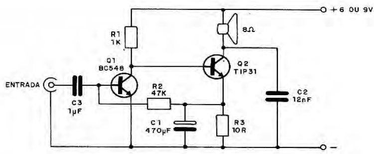

de fato a maioria dos amplificadores semi decente pra a.f. tem transistor pnp o que não é seu caso. Algo bem simples que quase se aproxima é algo como...
Via google imagens amplificador transitorizado
Vai ter que ajustar R3 pra que a corrente Ic de Q2 fique mínima e não distorça o som.
adicionado 1 minuto depois
Ah... você tem pnp sim. Então divirta-se no link do google imagens...
