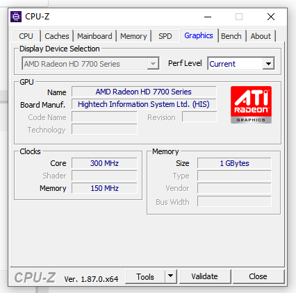

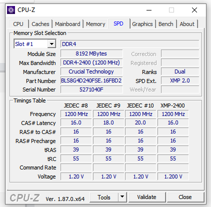

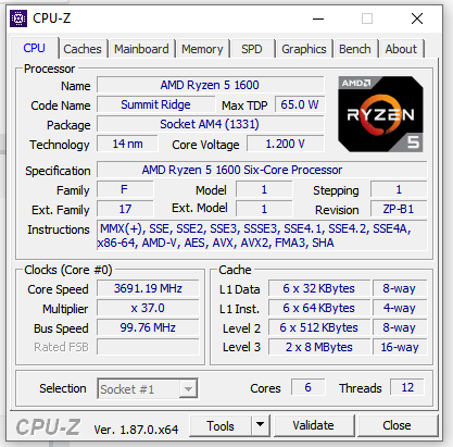

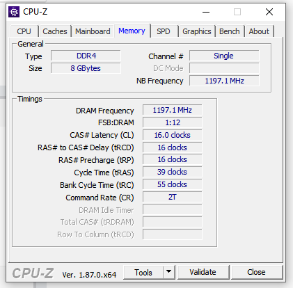

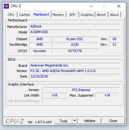

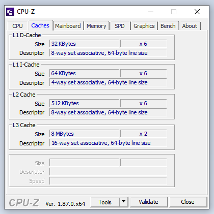

Estou tento o problema de congelamento aqui.
Varia muito, as vezes trava 3-4 vezes no dia, e as vezes 1x na semana.
Quando trava, consigo mexer o mouse por algum tempo a mais, porém, nada mais funciona.
Algumas vezes trava o ponteiro do mouse também.
Minha configuração:
Peças novas (- de 5 meses)
• Placa-Mãe ASRock p/ AMD AM4 A320M-DGS DDR4
• Processador AMD Ryzen 5 1600 c/ Wraith Spire, Six Core, Cache 19MB, 3.2GHz (Max Turbo 3.6GHz) AM4 - YD1600BBAEBOX
• Memória Crucial Ballistix Sport LT 8GB 2400Mhz DDR4 CL16 Red - BLS8G4D240FSE
• Fonte Corsair 450W 80 Plus Bronze CX450 - CP-9020120
• HD Seagate SATA 3,5´ BarraCuda 1TB 7200RPM 64MB Cache SATA 6Gb/s - ST1000DM010
Junto ao sistema, adicionei minha placa de vídeo Radeon HD 7770 1GB GDDR5  (Cerca de 1 ano e meio de uso)
Não sei como testar os componentes separadamente, pois todas peças tem garantia ainda, exceto a placa de vídeo.
Me ajudem!
adicionado 0 minutos depois

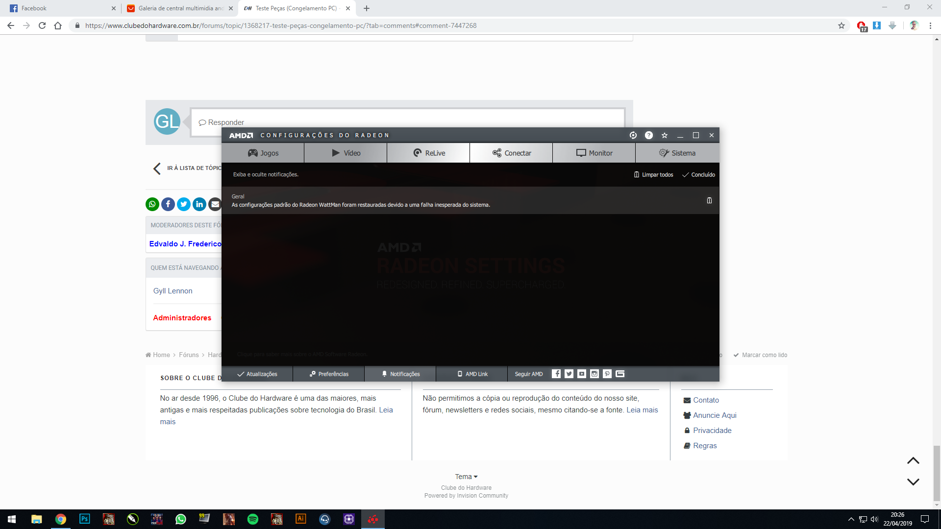

Após um travamento e uma reiniciada forçada, veio a seguinte mensagem de erro:
