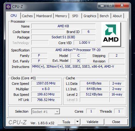

Ok, primeiramente, vá no google utilizando esse PC que você quer adicionar mais memória e baixe um programa chamado CPU-Z, após instalá-lo, você deve abri-lo e verificar ou mandar uma print dessas áreas para que possamos lhe indicar o que fazer.
Uma dúvida antes de tudo, este computador seria aqueles de mesa com gabinete, ou seria um notebook?
Segue como exemplo:
Ao iniciar o programa ele virá nesta tela:
Após isto vá na aba escrito mainboard(circulado em vermelho).
E então ele irá abrir esta área que mostra os detalhes da placa-mãe:
Somente isso por enquanto.
Só mandar as print, fico no aguardo.
