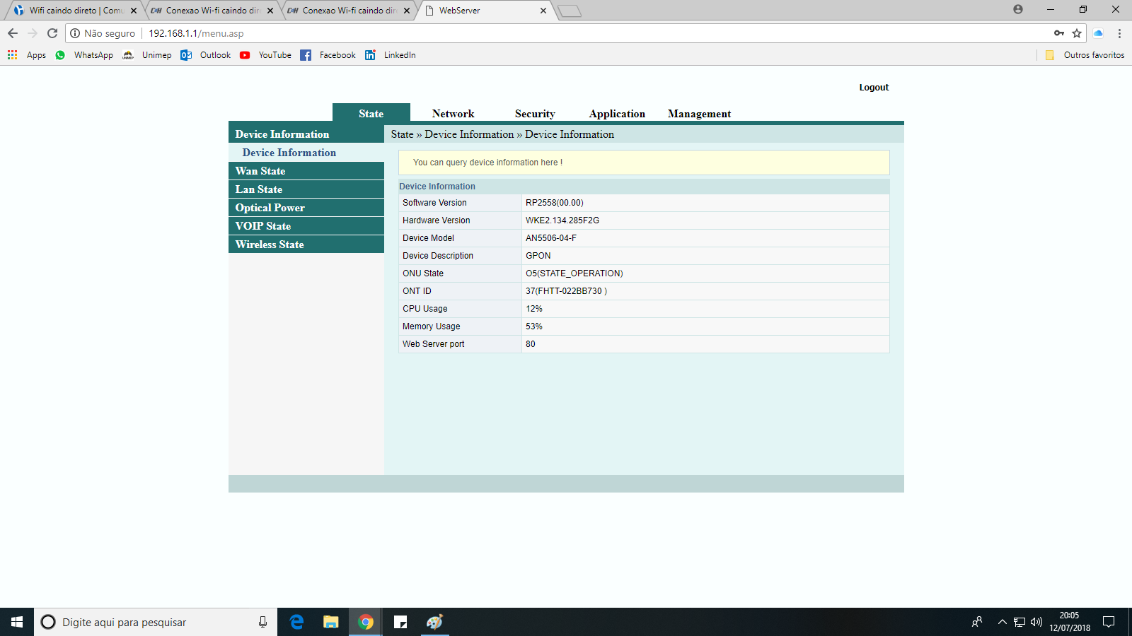

Olá, minha rede wi-fi está sempre caindo... Existem 7 dispositivos conectados a minha rede aqui em casa (6 celulares e o PS4). Uso internet fibra ótica da Citta Telecom de 30 mega.
Nao tenho muito conhecimento no assunto, mas meu o modem da Fiberhome está configurado como roteador porém eu desliguei a rede wifi dele e deixei somente o DHCP ligado. Ele é ligado no meu roteador da Tp link onde esta configurando somente a rede wifi com DHCP desligado, nao consegui configurar ele seguindo o passo a passo, pois ele fica aparecendo que o o cabo Wan nao está conectado.
Fiz um teste para saber se o problema era no modem, na Citta ou no roteador: desconectei o cabo no roteador e liguei diretamente no notebook, ou seja, do modem p/ o not, resultado: funcionou normal a internet. Portanto, acredito que o problema não seja com meu provedor, a internet cai somente no wifi e as vezes tenho que desligar o roteador esperar e ligar de novo para a internet voltar, pois no pc funciona normal.
Tem haver com alguma configuração dos IP´s dos dispositivos(Smartphones e PS4) ou alguma troca de ip e por esse motivo o Wifi cai? Existe algum teste para que eu possa ter a certeza do real problema?
Desde já, agradeço!!

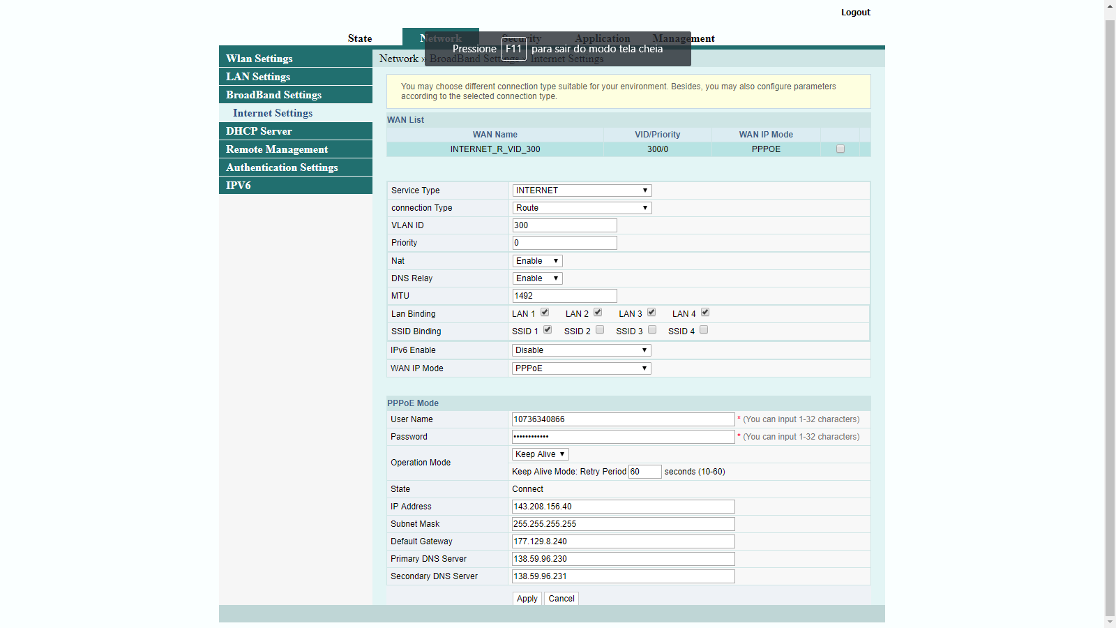

Meu provedor é a Citta telecom e eles me fornecem esse modem da fiberhome, quando conecto um cabo na porta lan do modem para porta Wan do roteador Tplink que tenho, ele nao reconhece que o cabo esta conectado e nao configura normalmente (nem seguindo o passo a passo que é feito tudo sozinho), aparece no final que o cabo wan nao esta conectado e nao aparece numeros de Ip e quando coloco para identificar tipo de conexo, as vezes ele identifica como Ip Fixo e pede para digitar os dados e as vezes Ip dinamico
Para funcionar a internet usando este roteador da Tp link, eu tive que ligar um cabo na entrada lan do modem para um cabo na entrada lan do route, e configurar somente o wireless dele e deixando o DHCP desligado e liguei o DHPC somente do modem e desliguei o wireless (detalhe o modem da Fiberhome acredito que esteja configurado como modem e route e nao modo bridge).
Dessa forma funcionou meu wifi, porém agora ele cai direto a internet...estou tentando resolver este problema em um outro topico que abri.
Essa aqui esta os status do meu modem, nao entendo mas é normal esse Wan ip mode: ppoe?

5 horas atrás, BrunoFT disse:
Sim, pode observar que tem um login e uma senha exclusivos, não mexa.

3) Configurar um endereço estático na interface LAN do seu roteador que esteja dentro da mesma faixa que seu modem está fornecendo, evitando que você perca o acesso ao mesmo;
- Como eu faço para configurar o IP estatico, quais as informaçoes de gateway, dns, etc coloco? A foto que enviei acima ajuda a eu ver?
2) Entrar no seu roteador tplink, desabilitar o DHCP na interface LAN;
- Isso eu sei fazer, porém deixo habilitado ou desabilitado WPS, uma vez que meu irmão usa um aparelho da tplink repetidor expansor na casa dele que fica plugado na tomada e foi pareado com meu roteador para ter acesso a wifi la.
E preciso atualizar meu firmware do tplink? Ele esta na versao 8.1 de fabrica e possui a esta TL-WR841N(BR)_V13_161028

@Patryck S Nao deu certo deixando o DHCP do modem e roteador ligado...o wifi nao funciona desta forma...deixei somente do modem ligado.
@GutoJ80 Segui o seu passo a passo, deixei o DHCP do modem ligado, desliguei todos os cabos, conectei um cabo na entrada lan do modem na entrada wan do roteador para ter acesso as configuração do roteador, desliguei o DHCP do roteador, fui na interface lan do roteador que está na faixa de IP 192.168.0.1 e o do modem é 192.168.1.1, tentei alterar o ip do roteador na interface lan para a mesma do modem 192.168.1.1 e da uma mensagem dizendo que a faixa de IP wan nao poder ser a mesma da Lan, depois tentei de novo e consegui colocar o ip, porém depois que reinicia o roteador, o ip volta para o anterior 192.168.0.1
