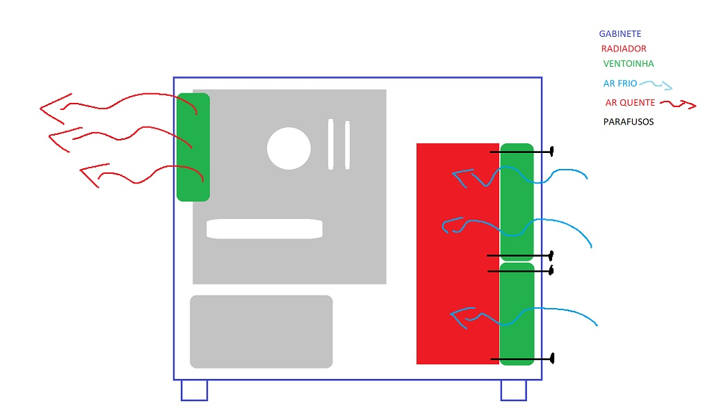

image.thumb.png.9e6c6d44d23c7a66729af71dcdf6bf8c.pngA posição correta do radiador com as ventoinhas seria assim?
Ar frio de fora jogando pro radiador indo pro pc e saindo por tras

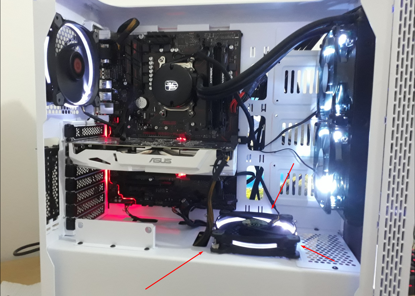

Adaptei um cooler no piso, jogando o ar pra cima, não sei se vai ajudar em algo, mas meus coolers estão assim agora.
Da uma olhada @Contiusa, alguma modificação a fazer?
Eu tive que tirar os 2 coolers frontais que jogava ar frio pra dentro por causa do radiador que instalei ali, já que prendi ele no gabinete e ficou só o terceiro embaixo jogando o ar pra dentro.

@FernandoCJ qual a rotação daquele fan de trás? Você pode colocar um Akasa Piranha que é de 1900rpm é tem uma ótima pressão estática. Vai fazer barulho, mas é só durante o verão. Depois você controla ele pelo PWM no inverno.
Na verdade, pode substituir esses dois fans do gabinete por Akasas Piranhas.
Esses gabinetes "caixão" não são indicados para gamers. Especialmente esse seu, que sequer tem saída no teto. Ou você pode colocar os fans do radiador do water cooler soprando para fora. Vai subir alguns graus a CPU, mas a placa de vídeo deve cair mais.
Veja qual maneira fica mais equilibrado a temperatura da CPU e da placa de vídeo.
