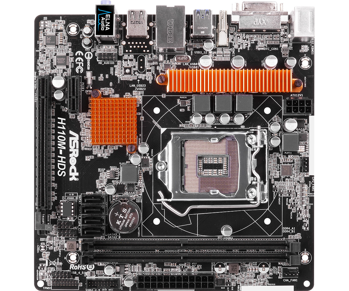

A fonte pode estar entrando em proteção por ter alguma ligação sido feita de modo errado (por exemplo, ligar um conector tipo PCIe na posição da placa-mãe que se destina a ligar um EPS) ou ter algum componente danificado, em curto, por exemplo..
Penso que devas rever as ligações da fonte a placa-mãe para ver se não tem nenhum problema ai..
Por exemplo:
Olhe ai sua placa-mãe
Veja ai nesse conector de 8 vias onde diz ATX12V1.  Vai dar chabu se você tentar enfiar nele o conector da fonte chamado de VGA, olhe ai:
Só como exemplo do que não fazer..
