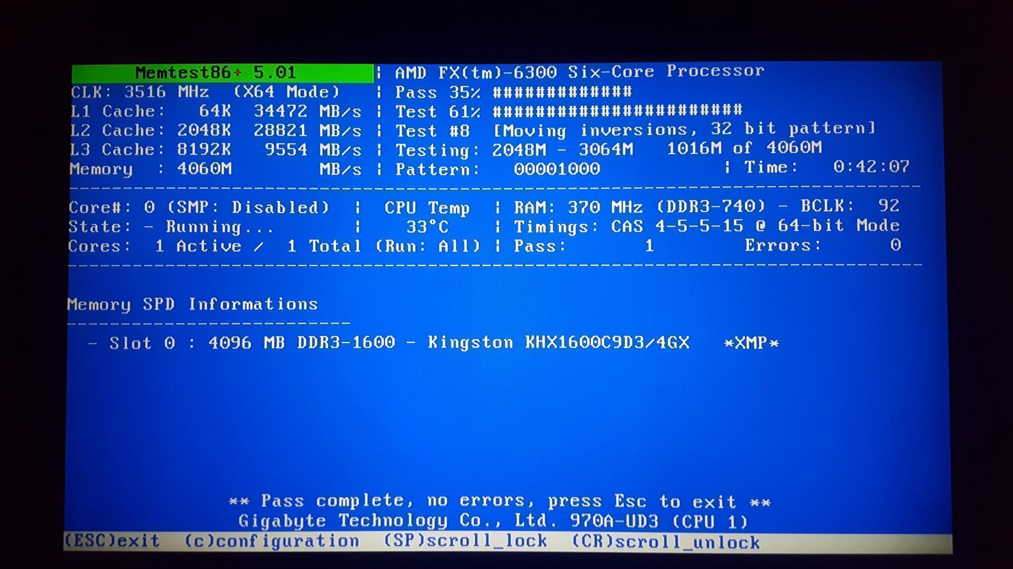

Boa noite a todos, hj fiz o teste com o memtest, testei um de cada vez, cada um no seu canal de origem. Classifiquei como pente A e B5ac2bdfa91775_PenteA20180402_192445.thumb.jpg.78accc87ae35e8e778d2ca7296e1a64a.jpg5ac2be362ccdb_PenteB20180402_200155.thumb.jpg.21e097acbab36e9fe09207eed95de8e9.jpg

2 horas atrás, tirindow disse:
@Allan Lazarini Memória no seu não é então.
@tirindow Verdade, agora bate aquela incerteza do que pode ser, vou tirar a placa de vídeo e levar amanhã pro trabalho, vou ver se é possível instalar em algum pc lá e ficar monitorando pra ver se trava
