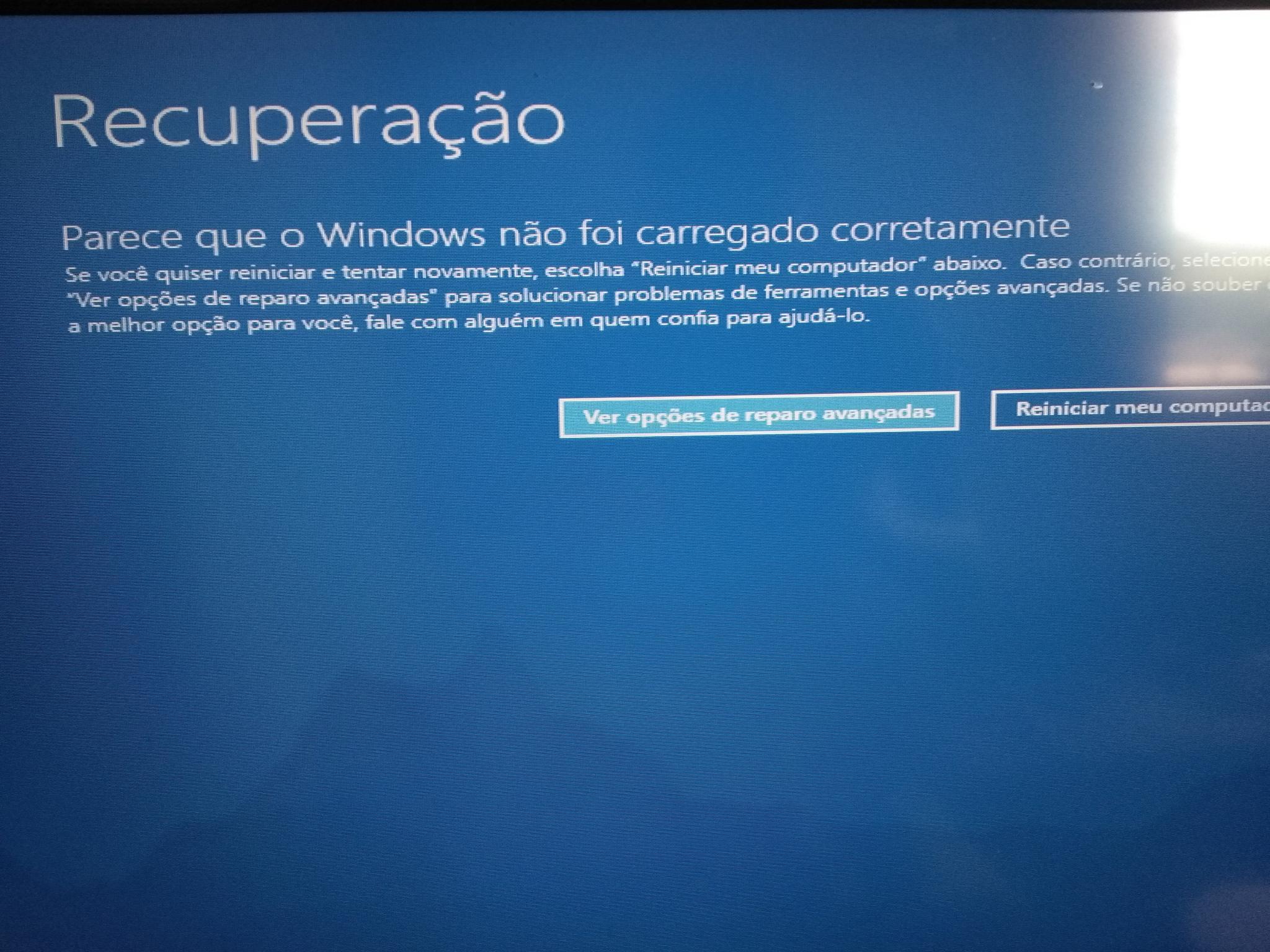

pega liga o pc espera da a mensagem de não suportado (ou de preferência ao aparecer a bolinha do windows carregando. mas caso n apareça assim q der a mensagem) ai você puxa o pc da tomada ( ou se sua fonte tiver um switch desligue ele) ai liga dnv e repete 3 vezes ai ai aparecer uma tela azul falando q n deu pra reparar a inicialização ai você aperta em ver opções avançadas (se n me engano) ai em configurações de inicialização ai em reiniciar (acho eu) ai vai reiniciar e aparecer um monte de opção ai você aperta 3 no teclado e PRONTO se tudo der certo todos os seus problemas serão resolvidos.

n nenhum outro jeito apenas esse. porém a menos q sua fonte seja bem ***** n vai dar problema algum acho muito raro c conseguir queimar uma fonte desse jeito ( digo por experiencia propria ja tive muitas fontes bem ruims e puxava elas da tomada diversas vezes e nunca nenhuma queimou por causa disso sem contar q atualmente estou com uma CX550 da corsair q ja tomou algums puxoems e ate agr ta intacta XD)
