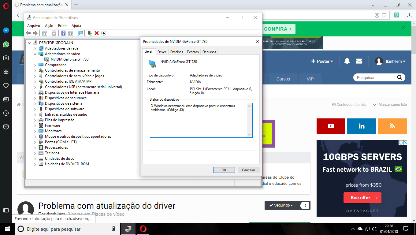

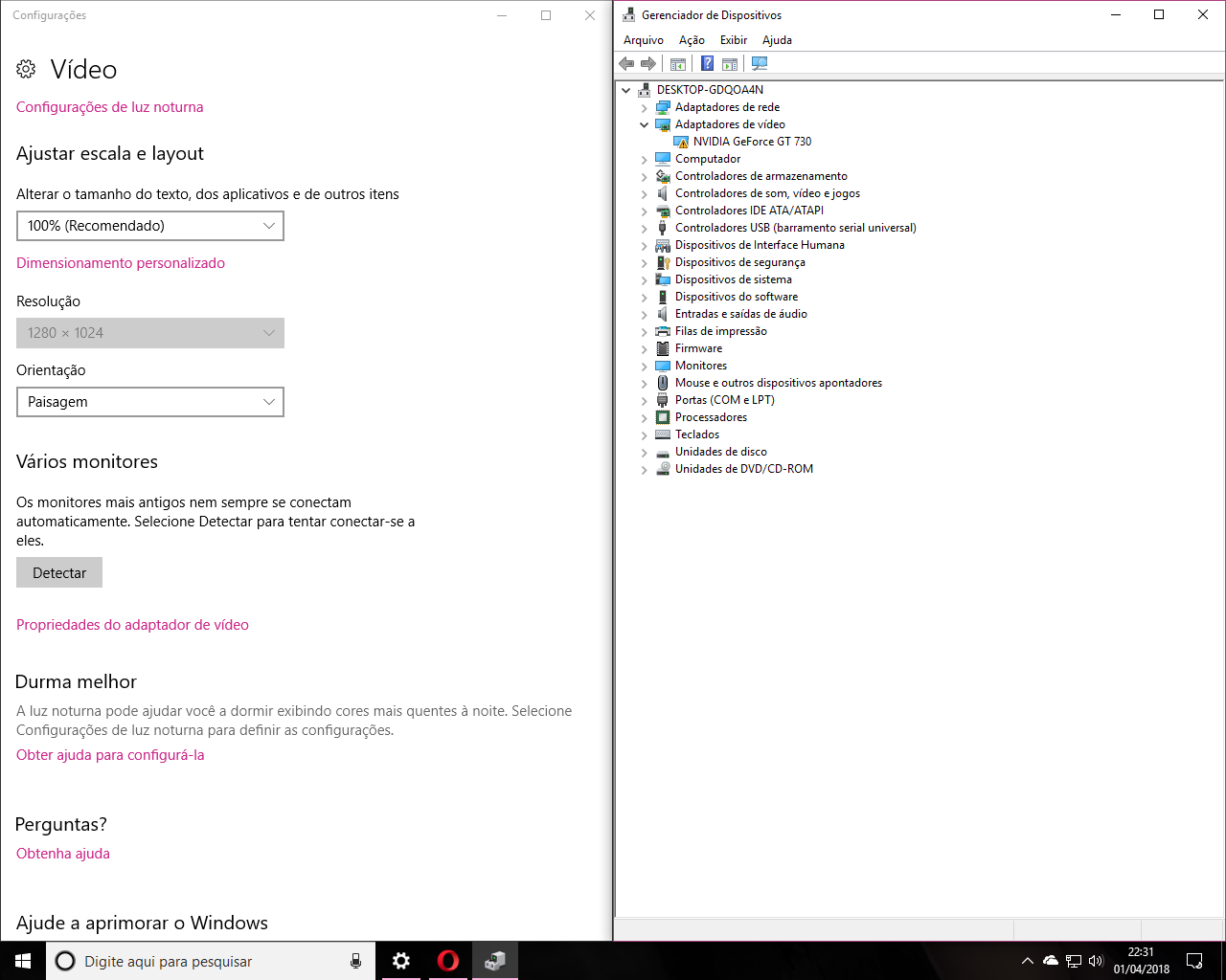

Faz um bom tempo que venho tendo esse problema com minha placa de video nvidia GT730, da loja ela veio com o driver 340.52, quando fui atualizar o driver para a versão mais recente ao reiniciar o computador ele ficou com uma resolução estranha e fora da recomendada e dizia que era um monitor generico pnp algo assim, quando fui olhar no gerenciador de dispositivos dizia que o windows não executou o driver da placa de video, tive de instalar a versão antiga com o CD que veio na caixa do PC, como faço para atualizar meu driver?

@tkmhllem Hmmm erro 43, pode ser algum problema na placa de vídeo, já tentou pelo driver booster?
