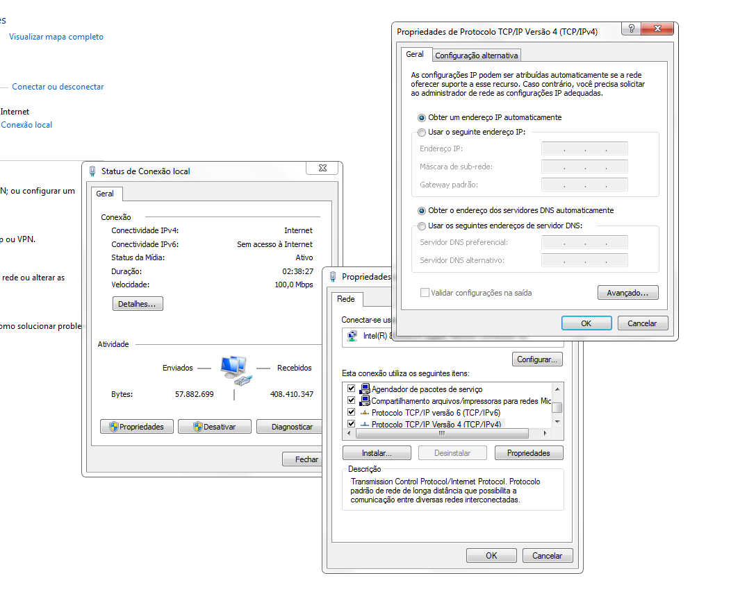

22 minutos atrás, Junio Marcelino disse:
Verificou no notebook se nas configurações de Lan está tudo como automático?
Que configurações?
