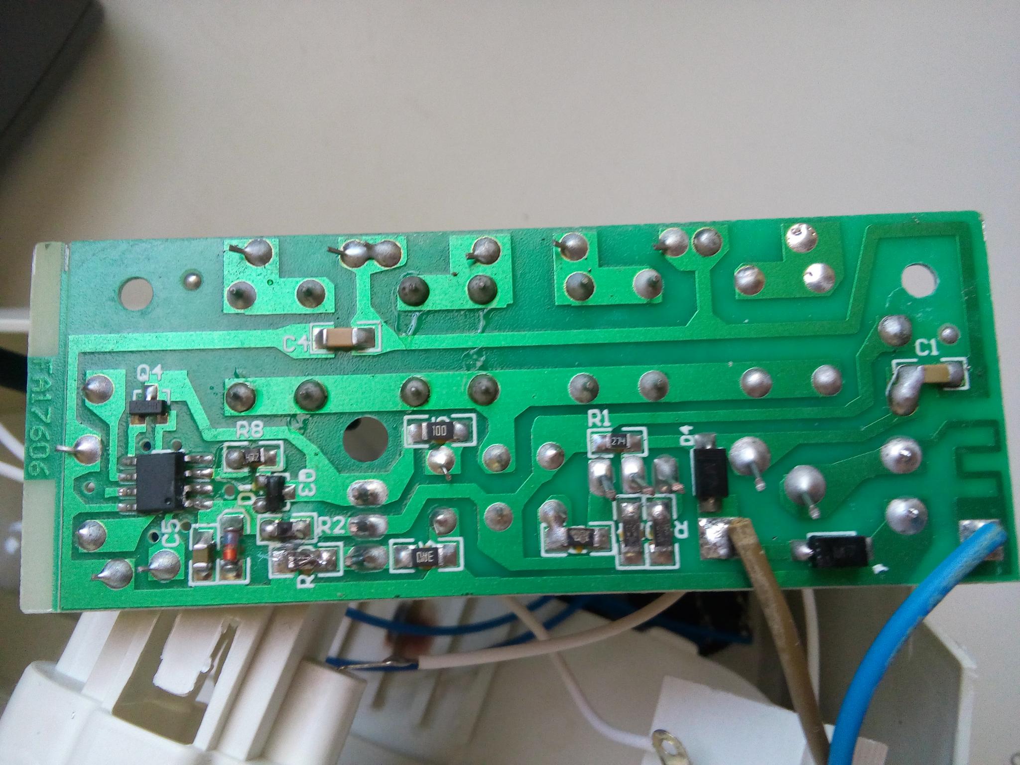

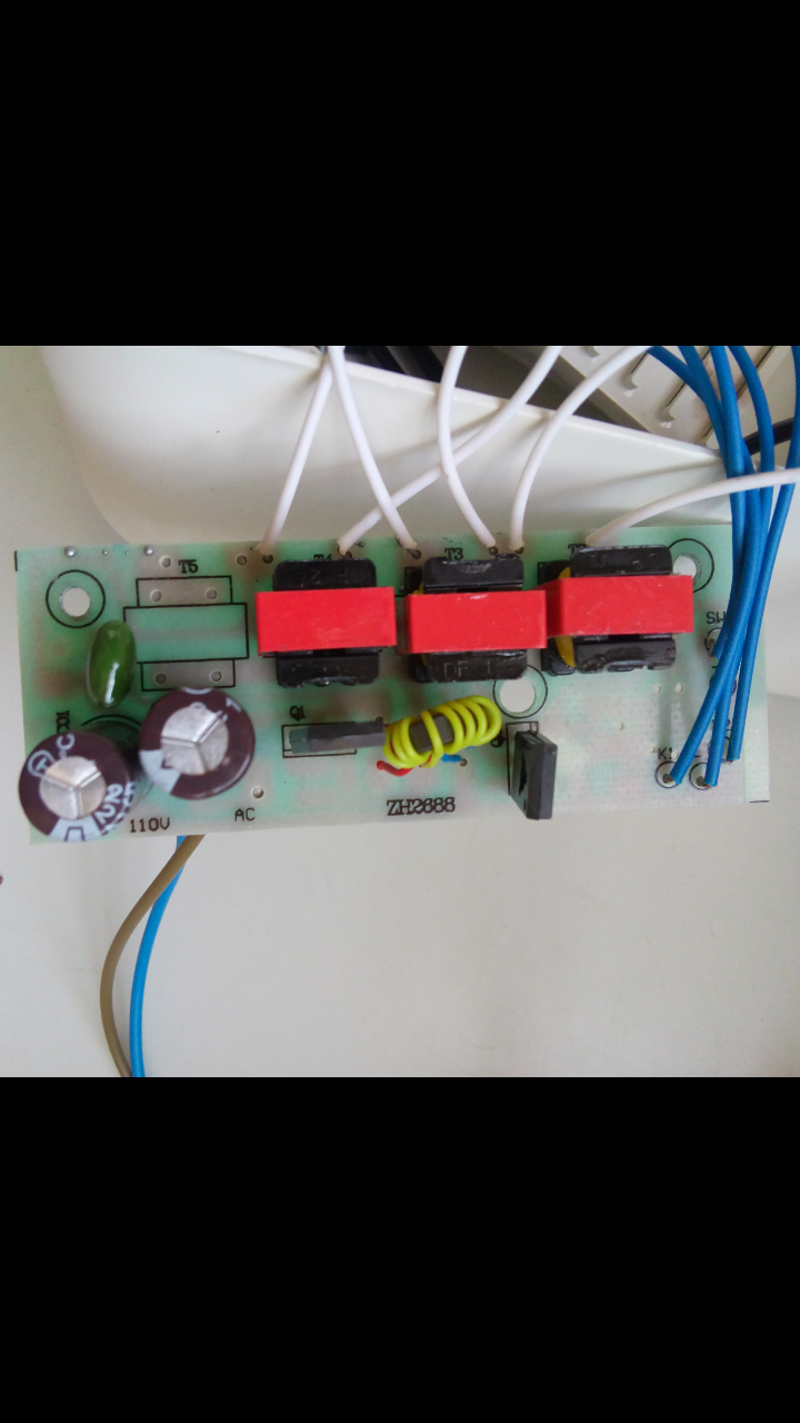

Ola pessoal eu queria saber se alguém aqui consegue montar um reator que eu possa ligar 4 lampadas UV de 9w cada tem um modelo aqui de um forno de manicure q desmontei mas nao acho essa placa para comprar, alguem pode me ajudar?

Já conseguiu identificar o componente com defeito nessa placa?
Está chegando tensão nela?
As 4 lâmpadas não acendem?

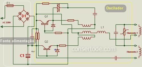

Uma fonte de sucata para conserto dessa placa são as lâmpadas compactas. Desmontando elas é possível aproveitar até os transformadores, pois muito provavelmente utilizam a mesma frequência.
Tentativa e erro...

essa placa não esta com defeito eu quero uma igual mais não acho para comprar eu preciso de umas 3 dessas

Excelente ideia do amigo @Ricardo S Ferreira . Talvez valha a pena até comprar no m.l. ...10 lamp por menos de 40,00. Talvez só a placa fique + caro que isso. Pesquisa lá "lampada fluorescente", claro.

eu estou fazendo um forno de cura uv mas cada reator custa 35 reais o forno vai 4 lampadas uv de 9w de 2 pino para colocar 4 reator dentro do forno vai ficar muito caro e vou ter q aumentar a cabine comprei um forninho de manicure de cura uv com as lampadas por 40 reais no ML e achei muito interessante essa placa mais nao acha pra comprar nem nos sites da china, vou estudar essa opção das lampadas compactas... valeu galera
