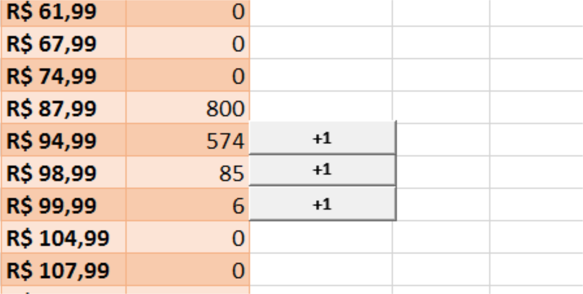

Oi Gente, estou fazendo uma tabela no excel,  e preciso colocar um botão com uma Funcionalidade " +1 " ou seja, a cada vez que apertar esse botão ele vai somar mais uma unidade na célula selecionada. Alguém me ajuda?

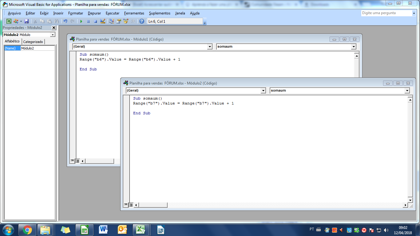

Boa tarde, amigo.
Sub somaum()
Range( "a1" ).Value = Range( "a1" ).Value + 1
End Sub
Substitua o A1 pela célula que tu queres.
Para criar a macro, você tecla ALT+F11, vai em "inserir módulo" e poôe esse código aí.
Em seguida, é só ir na parte de controles, colocar um botão na sua planilha e associá-lo a macro que você acabou de criar.

Amigo, coloquei o macro super funcionou, porém ao atribuir um novo macro para o botão seguinte o mesmo substitui o anterior, desculpa a ignorância é que sou da área de marketing, estou enferrujado em excel, você teria uma sugestão de como posso por a função nos outros botões? Sendo que minha planilha tem 70 botões.

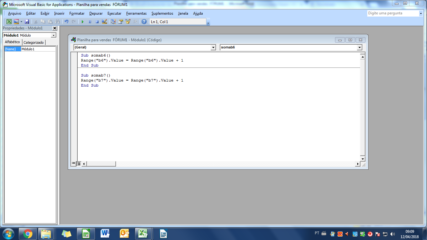

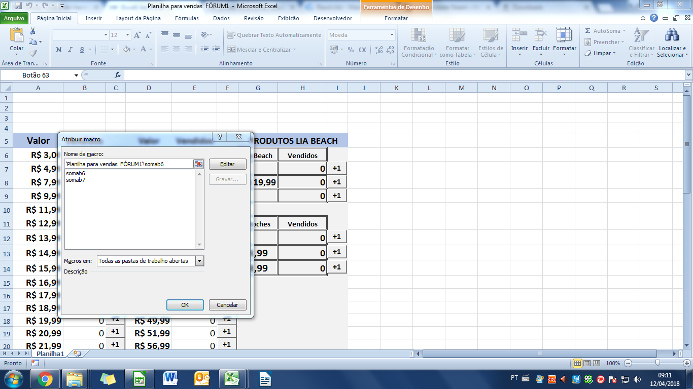

Seguinte, @AdrianoPires;
O jeito vai ser você criar um "Sub somab" diferente para cada botão da seguinte forma:
Vai dar trabalho, mas dá certo. Indico nomear todos os módulos de forma que não te deixe confuso mais pra frente, caso queira mudar algo.
Depois de digitado, você pode atribuir aos botões as funções:
Sub somab6()
Range("b6").Value = Range("b6").Value + 1
End Sub
Sub somab7()
Range("b7").Value = Range("b7").Value + 1
End Sub

Veja acima o que eu já fiz, está em .rar pois salvei de um jeito que o macro não desliga ao fechar a planilha.

Lollllllllllllllllllll!!!! kkk Obrigado caraaaa! Rapaz, pensei nessa possibilidade mas desconhecia a existência dessa lista no atribuir macro! Obrigado cara!! Sucesso.
