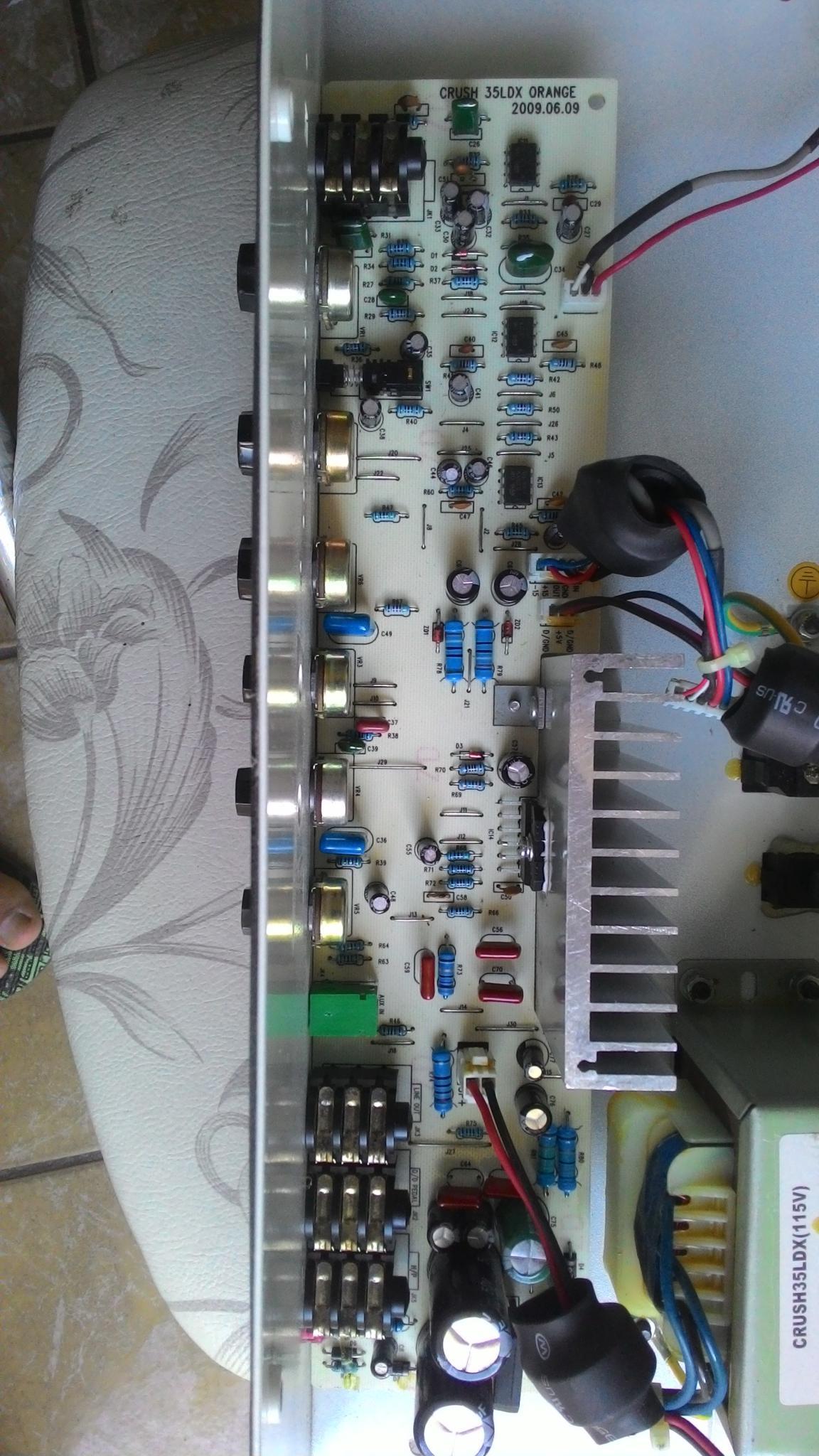

Boa tarde, amigos!
Estou arrumando um cubo de guitarra da Orange modelo Crush 35LDX.
A princípio, o cubo estava dando uns estalos e sem potencia sonora.
Aí eu troquei todos os capacitores eletroliticos, testei todos os capacitores de poliéster e os de cerâmica, substituindo os que estavam fora da faixa de tolerância. Também troquei todos os potenciômetros.
O cubo ficou da hora: com potência sonora e sem os "estalos" de antes.
Apenas o drive (efeito semelhante a uma distorção fraca) é que continua esquisito: quando eu acionou ele, parece que a caixa demora a interpretar que foi selecionado o efeito, fica falhando um pouco, depois deslancha e produz o drive normalmente.
Porque será que isto está ocorrendo?
Segue abaixo as fotos da parte externa e também da placa interna do cubo.

Pode ser uma característica ou defeito no CI de efeitos dela, selecionado pela chave "FX MODE".

No caso teria que trocar o CI para saber ou teria outra coisa pra fazer para identificar?
Mas o Overdrive também faz parte dos efeitos FX Mode? Mesmo tendo acionamento (botão push-button) e volume independentes?

Só seguindo com um osciloscópio para ter certeza, mas você pode eliminar todo o circuito de efeitos e ligar o som dos pré diretamente ao circuito amplificador de potência (CI) através do potenciômetro de volume...

Os pré que mencionei são os CIs que fazem a primeira amplificação do sinal de entrada da caixa até o CI amplificador principal...

E como eu faço pra ligar os circuitos pré amplificadores direto no Ci amplificador de potência? É difícil? Você acha que compensa (há boas chances de êxito em resolver o problema)?

@Guga1981 Tem que ter conhecimento técnico! Se não você pode queimar o resto que ainda esta funcionando!
Como não encontrei o esquema dela, não tenho como te orientar onde fazer as ligações! :(
