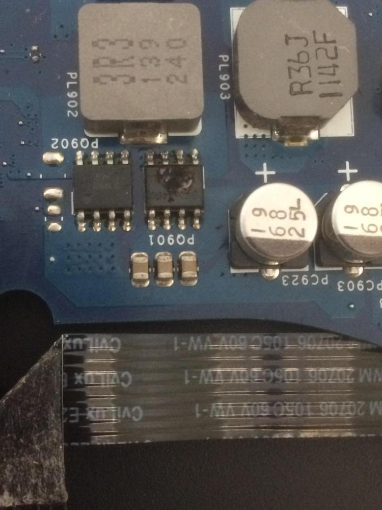

Sim amigo testei, mas o problema não é na tela. Resolvi desmontar o note por completo e creio que o problema seja esse da imagem abaixo...95137241-C892-4BE1-B210-17553823972B.thumb.jpeg.b3f9f4004b57fe4f0558b0b2cb2bc592.jpeg
