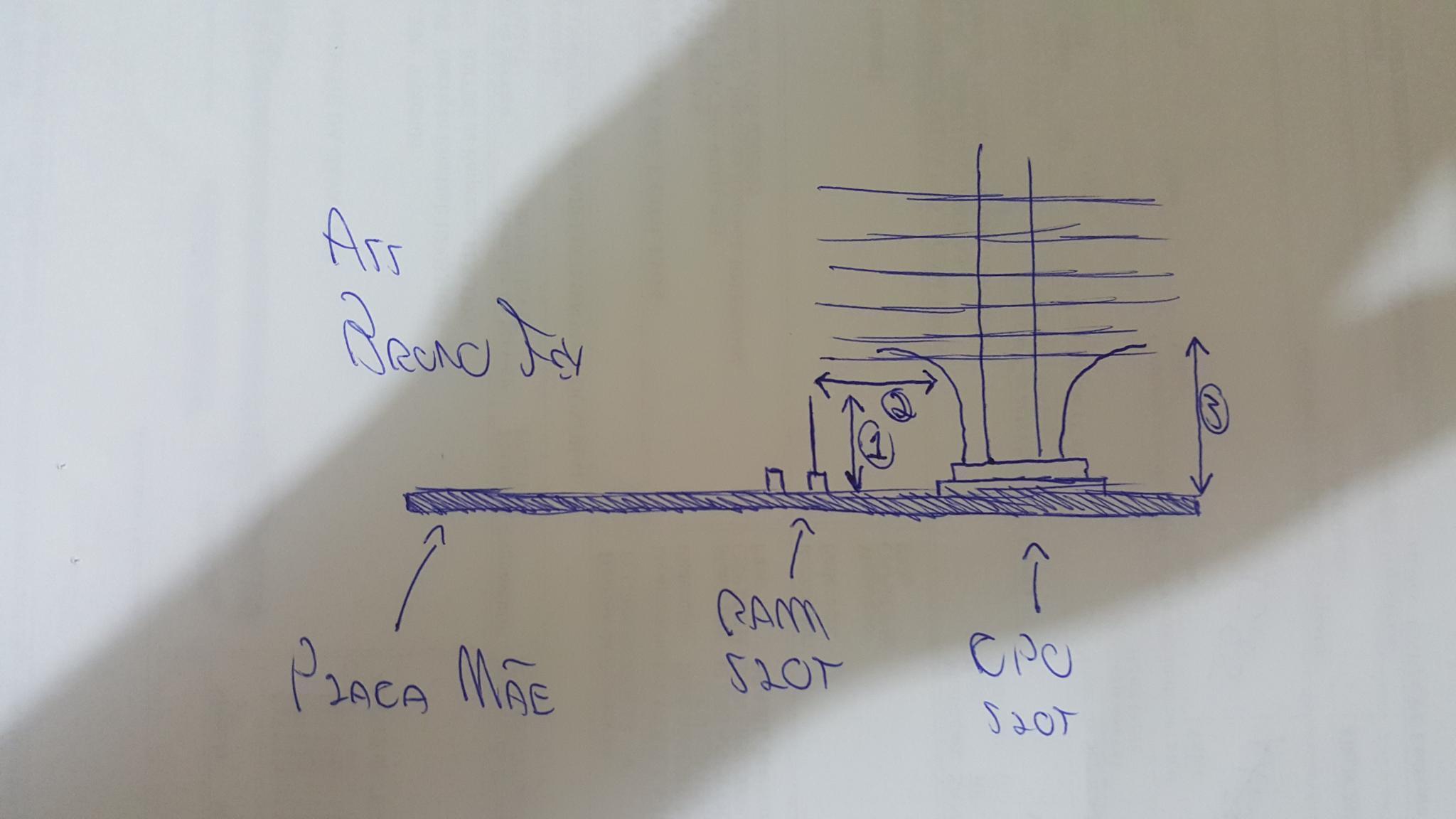

Vai ai um sketch de como tu mede. Os traços marcados como 1, 2 e 3 são onde tu mede. Se o traço 2 ultrapassar o traço 1, não vai caber.

&key=932d69d8514fc575Vai ai um sketch de como tu mede. Os traços marcados como 1, 2 e 3 são onde tu mede. Se o traço 2 ultrapassar o traço 1, não vai caber.
Mano, valeu mesmo, mas seria caso de saber antes de montar porque a mobo ainda n comprei. De boa, as medidas da memória e do T4 n cabem, restava saber se tinha espaço bastante pra n esbarrarem mas n achei nenhuma informação da distância dos módulos pro socket e nem fotos dessa montagem.
