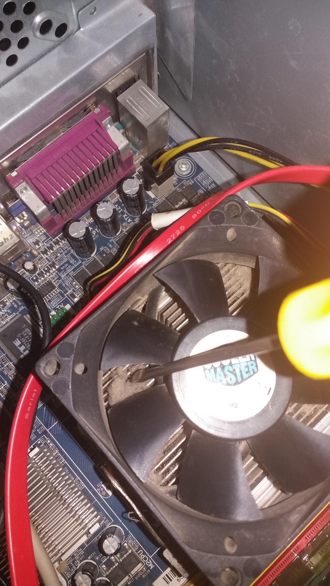

@Arutha novas informações: fui ligar o pc o Windows Explorer começou a parar de funcionar e logo depois deu um erro de memória no Chrome dps o pc reiniciou umas 6 vezes eu abri o pc e toquei no HD e vi que Tava quente toquei em um negócio de ferrô que tem em baixo daquela ventoinha ou ventiladorzinho n sei como chama direito e Tava muito quente (muito mesmo) vou mandar uma foto do local onde tá o negocio que tá bem quente.
Obs: no último desligamentô o pc pediu o disco de sistema mais se eu coloco no resolve nada, ele não inicia só fica pedindo o disco.

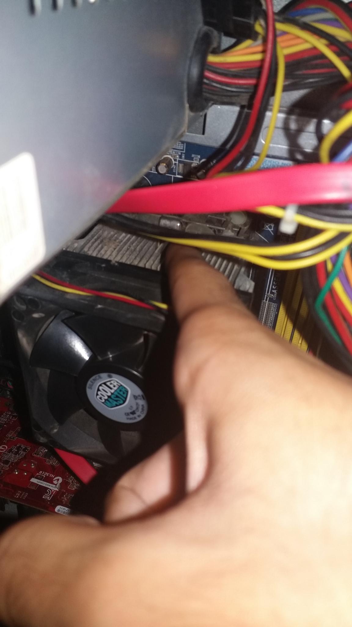

Foto do negócio que falei logo abaixo, é aquele bagulho que meu dedo tá em cima
34 minutos atrás, Bismark Sodre disse:
Pelo que parece sua pasta térmica está seca, por isso está esquentando muito.
@Niê aqueles negócio esquisito no coler é restos de pasta termica seca ou algo do tipo ?, dei uma pesquisada sobre superaquecimento e tinha uns sintomas que batiam com o meu como por exemplo um barulho estranho que parecia um ritmo de música ou sla toda vez que acontecia o pc dava uma travada ou desligava
@Bismark Sodre aquele negócio esquisito é poeira! Pó, sujidão, fios, pelos, fiapos, etc. Que dá problema sim de superaquecimento: com o tempo, vai juntando a poeirada, é como se você pusesse um cobertor justo em cima do processador, que já esquenta normalmente.
Essa limpeza e troca de pasta parece ser bem necessária, mas você tem que tomar muito cuidado, porque o processador que está embaixo do cooler é o "cérebro" do seu pc e se não for cuidados pode estragar. Se você pesquisar no youtube por limpeza de processador am2 vai encontrar muitos tutoriais bacaninhas.

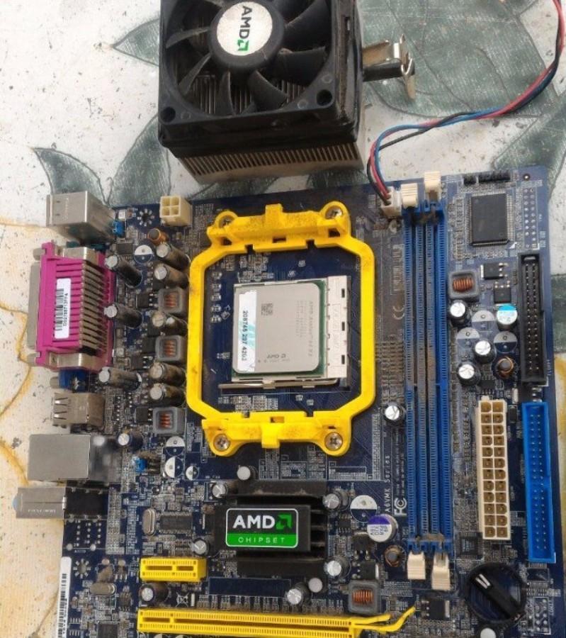

Passo a receita básica do pastel, mas de verdade ver um filminho ajuda:
você vai precisar no mínimo de pasta térmica, um pincel e papel higiênico. Se tiver um "soprador de ar" (lata de ar comprimido, secador de cabelo que tenha função de ar frio, aspirador de carro que também sopre o ar, veja aquele post enorme anterior que eu fiz pra você), algodão e álcool isopropílico, muito melhor. Também vai precisar de um espaço com boa luz e limpo, mas que você possa sujar, paciência e calma rssss
Bom, tudo em cima, encoste suas mãos em algo de metal (para tirar eletricidade estática), tire o pc da tomada e se concentre aí no processador: o cooler tem um cabo ligado na placa-mãe que você tem que soltar. Aí você aperta a alavanca lateral pra soltar as presilhas e tira o treco todo, dissipador mais ventoinha (preste atenção na posição das presilhas e da alavanca, ou tire uma foto, para ajudar quando você for colocar de volta). Como a pasta está seca, pode ser difícil de tirar. NÃO FORCE que senão você arranca o processador junto e pode danificá-lo. Vá com jeitinho, mexendo lateralmente até desgrudar (pode tentar usar o álcool se tiver alguma brecha, mas não água).
Soltou? Vira de cabeça pra baixo e você vai ver uma meleca branca e seca no dissipador. Isso é a pasta térmica. Limpe até tirar. Eu uso papel higiênico ou lenço de papel porque algodão tem mais risco de deixar fiapo e essa é uma superfície que não pode ficar fiapo de nada. Mas se a pasta estiver muito seca você vai precisar do álcool isopropílico (que é um álcool sem água, que evapora bem rápido) pra tirar. Pode usar álcool comum? Pode com muitas restrições: use bem pouquinho, apenas umedeça o algodão, e deixe umas cinco horas secando só pra garantir. Tenha certeza de que não espirra em lugar nenhum, só mesmo na área melecada. Seque bem depois, mesmo que vá deixar um tempão secando. Lembre que umidade e eletricidade não combinam de jeito nenhum e por uma besteira você pode perder o pc.
Próxima etapa: Leva o cooler pra longe do processador e sopra um ar frio nele até ficar sem poeira entre as aletas do dissipador e as da ventoinha (depois você pode fazer isso na sua fonte também, que deve estar igual de suja rsss). Leva pra longe só pra não espalhar poeira no resto do pc, não é nenhum movimento místico. Depois de tirar o grosso da poeira, pode passar o pincel para tirar a sujeira mais grudada. Aí se quiser usar o papel higiênico ou algodão com álcool pode, mas não precisa ficar um primor, é só ficar razoavelmente limpo e livre de pó.
Próxima etapa: Joga um ar frio na placa-mãe e em cima do processador. É esse quadradinho aí no meio da imagem. Aí tira toda a meleca branca de cima dele. Não aperte muito, a parte de baixo está cheia de pinos que não podem entortar. Se você quiser arriscar, pode tirar o processador e soprar um ar na placa por baixo. Mas preste atenção que tem jeito certo de tirar (tem que levantar a alavanca antes) e de colocar (tem que combinar a ponta marcada do processador com a ponta marcada da placa e depois fechar a alavanca). Preste atenção de não ficarem fiapos, fios, etc em cima ou embaixo do processador.
Próxima etapa: pegue a pasta térmica e aplique um pouquinho no meio da parte de cima do processador. Pode espalhar com papel ou o dedo, mas não deixe cair pra fora dessa área. É um pouquinho, só para fazer um bom contato com o cooler, se você afogar o processador de pasta térmica tem o efeito contrário: vira outro cobertor atrapalhando a dissipação do calor. Pode aplicar um pouquinho também no dissipador do cooler.
Tudo limpinho, pasta aplicada, você vai colocar o cooler no lugar. Lembre de como estavam as presilhas antes e ajuste do mesmo jeito. Enganche as presilhas nas hastes de plástico e vire a alavanca para firmar. Tem que estar bem encaixado, sem espaços entre o processador e a base de metal, e bem firme. Aí ligue o cabo da ventoinha na placa-mãe.
E está pronto. É só ligar o pc e ver o que acontece (ou esperar umas horas se você usou álcool comum rssss)
Se acontecer algo muito estranho, desligue tudo e avise por aqui!!
