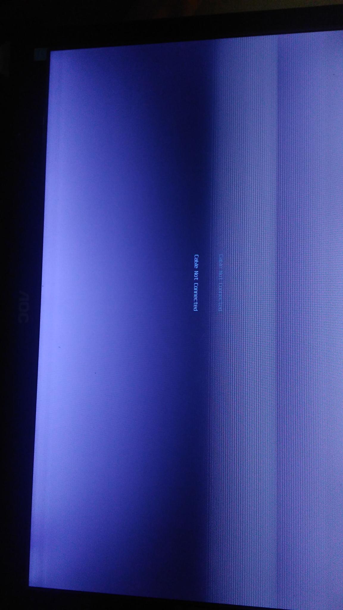

e 1 AOC E2050S, esses monitores operavam em um gabinete gamer com uma placa de vídeo GTX 750ti...
primeiro queimou o monitor da LG, substitui pelo da aoc, e agora queimou também.. realmente não sei o que possa ser, não creio que seja energia, já que são os únicos eletrônicos na casa inteira que estão a queimar..
não sei se é a placa de vídeo, ou pode ser os cabos (uso aqueles adaptadores vga = dvi)
e claro o problema deles:
a imagem fica tremendo meio doida, aparecendo várias listras pela tela, nunca usei os dois monitores combinados, apenas 1 por vez, alguém tem uma luz doque seja?

Creio que estão com problemas mesmos, já que quando não estão conectados ao computador apresentam o problema, ainda aparece imagem, porém muito bugada.

ambos monitores eram novos, menos de 1 ano de uso, e estão exatamente com o mesmo problema, a imagem doida, com várias listras, tremendo piscando
mesmo quando não estão conectados no computador, apresentam problema

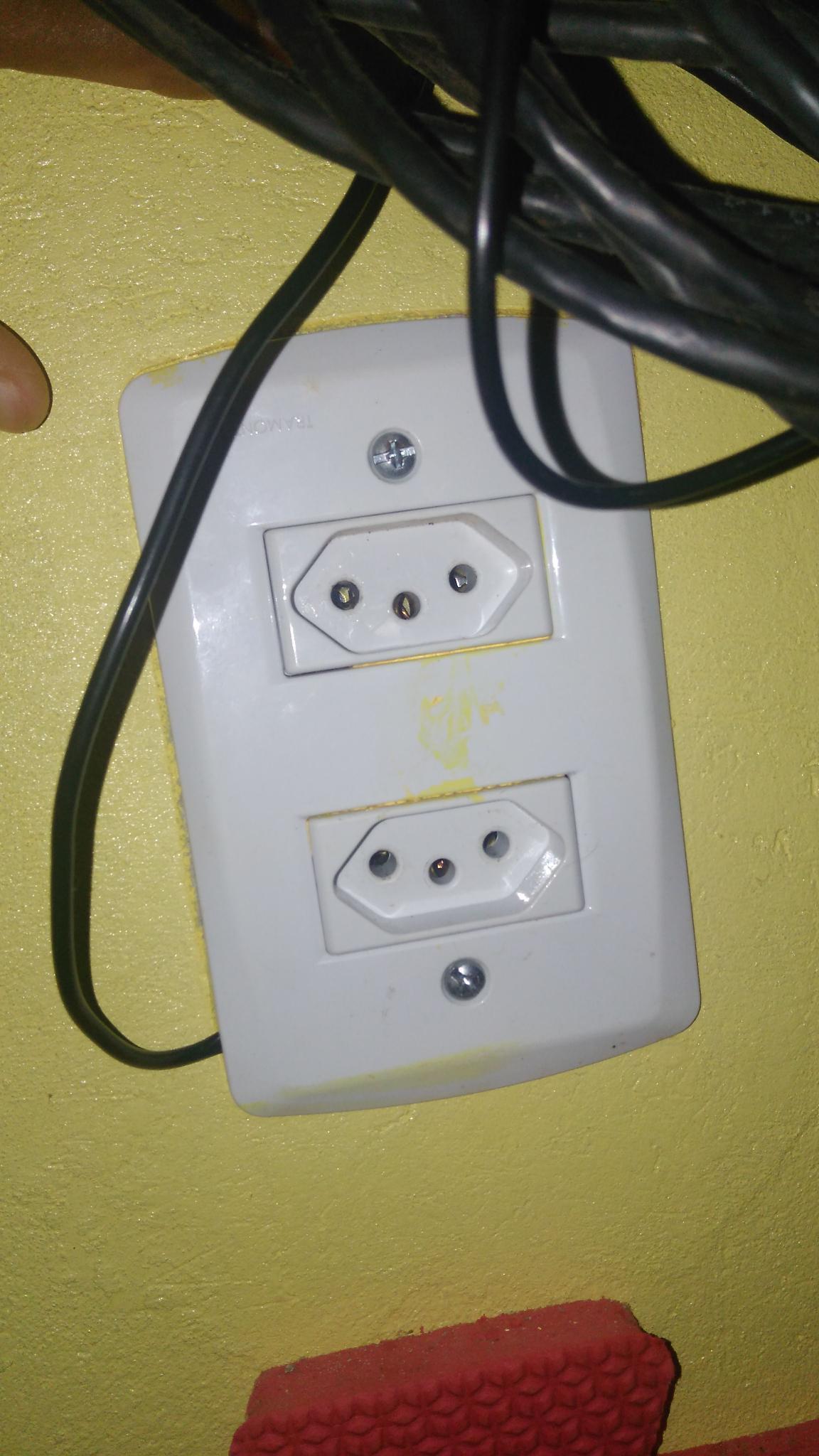

@Joaoverdant Você está ligando os dois monitores na mesma tomada ou ligando PC + Monitor 1 + Monitor 2 na mesma tomada? Pode ser algum curto que está causando isso, e como o computador há uma boa fonte (de qualidade) não ocorre nada com o mesmo.
bem, minha tomada é daquele tipo que tem duas saídas, segue foto em anexo, na saída de cima fica minha cpu conectada direto na tomada, e na saída de baixo ficava o monitor, ligado em 1 T (segue foto também) para adaptação, já que o cabo do monitor era incompativel com a tomada.

@Arutha 1nehum dos dois estão na garantia. o lg eu usei por 13 meses e queimou, 1 mês após a o término da garantia, substitui pelo da aoc que tinha guardado em casa, que agora queimou também, com uns 5 meses de uso, realmente não sei o que seja.
2- as tomadas não sei dizer, até mandei fotos, ficam ligados nela, monitor, cpu e as vezes um celular carregando.

Tem como você testar a tomada e o T com um multímetro? Entrando na parte elétrica mesmo não tenho grandes conhecimentos, mas sei que benjamins e adaptadores é fácil dar problema.
No ano passado uma irmã queimou o notebook usando um adaptador de tomada e a outra irmã perdeu um powerbank usando outro adaptador (esse inclusive derreteu o adaptador). Tem comentários aqui no fórum de que a qualidade dos adaptadores é baixa, não tem norma abnt obrigatória, etc.

vou trocar os cabos de energia, os de dados devem estar, mais mesmo sem os cabos de dados, apenas o monitor, a imagem continua com problema. quando ligo o monitor e aparece o logo da aoc, a imagem da esta doida

@Joaoverdant eu ainda me preocupo com sua rede elétrica. Imagino que você já está testando sem o T. você não tem um eletricista de confiança para dar uma olhada na tomada? Já abriu o espelho para ver a fiação? Parece óbvio que a tomada do pc está ok, mas a usada pelo monitor pode estar com problema.... Aliás, filtro de linha ajuda sim, mas assim: se for surto, ele vai desarmar ou queimar o fusível antes de chegar no equipamento, não é que conserte algum problema.
E de outro lado, você não conhece algum técnico de confiança que possa analisar isso? Porque este método de tentativa e erro é muito frustrante se não temos ideia do que possa ser (além de caro...). Acho que está na hora de chamar alguém (ou alguéns) para estudar o caso in loco.
