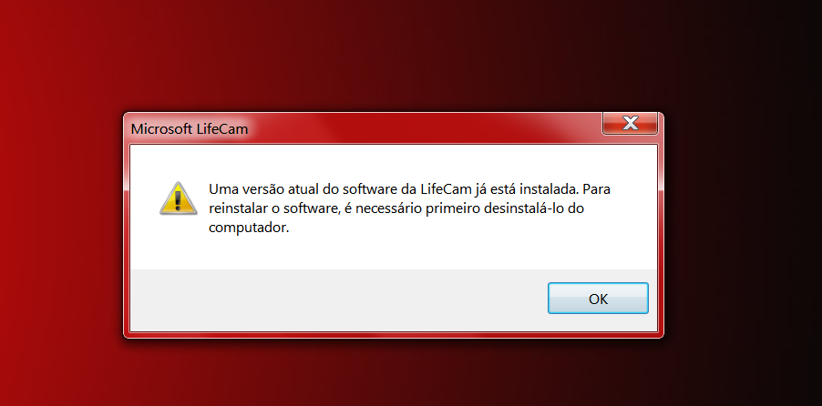

eu estou com um problema em minha camera lifecam vx -1000, eu tinha ela instala em meu pc, e ela parou de funcionar, ai desistalei o programa dela e tentei instalar outro, mas nao teve como porque mostrou que o programa ainda esta la, tentei iliminando todos os residuos do programa, mas nunca da pra instalar de volta, o problema nao é na camera em si porque no meu notebook funciona de boa, resumindo, o computador mostra que o programa da camera foi desistalado, quando vou istalar outro programa da uma mensagem dizendo que o programa que desistalei ainda existe, enquanto isso fico sem camera, SOCORRO
Você pode tentar algumas alternativas.
1) Baixe outra versão do software da sua camera ou apenas o driver de funcionamento
2) Instale algum removedor de software como o Revo
3) Passe um CClenaer para remover os registros no regedit, ou faça a busca manualmente procurando pelo nome da camera
4) Plug em outra porta USB (no XP funcionava, rs)
Sempre que um novo programa de software é instalado, como a câmera Web LifeCam, os arquivos dentro do arquivo de instalação são armazenados temporariamente.
Se você já instalou o LifeCam, você pode ter dificuldade ao tentar outra instalação , porque esses arquivos temporários estão interferindo com o processo. Você pode tentar limpar os arquivos temporários e, em seguida, iniciar uma nova instalação, logo isso resolve este problema.
Para limpar os arquivos temporários apenas clique no botão " Iniciar" e digite " cleanmgr " na barra de pesquisa. Você pode abrir o built-in programa de limpeza de disco e clique em "Limpar arquivos do sistema.
