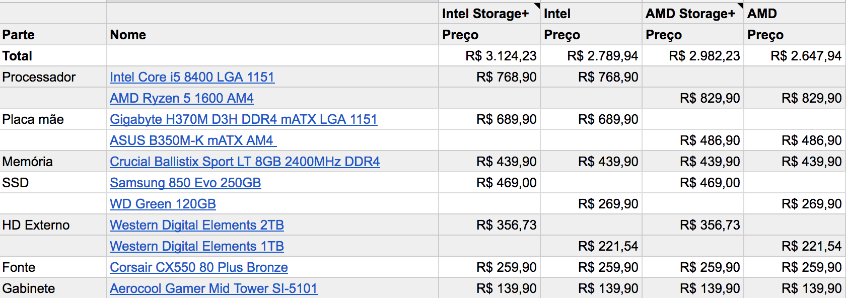

Eu atualizei na imagem abaixo as sugestões suas. Acho que ter barateado o HD e o SSD valeu bem a pena, não sei se vou usar muito mais que isso. No final das contas o processador da Intel vs o da AMD ficou com ~150 reais de diferença. Eu achei que fosse ser mais, mas fazer o quê né?
Outras sugestões?
@RenatoUtsch Teclado e mouse CoolerMaster ou Teclado e mouse Sharkoon. Monitor esse ou esse ou esse. Gabinete se sua preferência, escolhe alguns ai e manda aqui para eu olhar e dizer qual melhor etc.

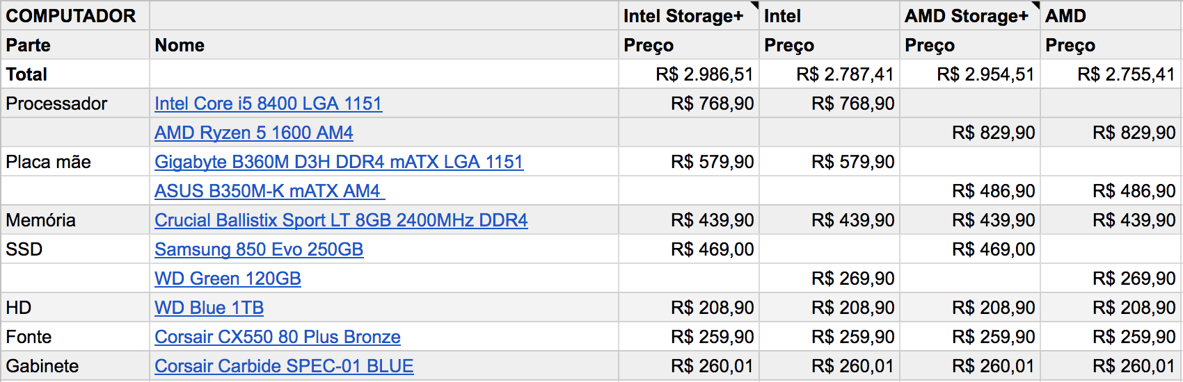

Eu achei uma placa-mãe da intel mais barata que suporta a 8a geração de processadores. O chipset é o B360, mas como não vou mexer com overclocking não acho que vá ter muito problema, certo? Com isso o preço ficou basicamente igual ao da AMD.
O gabinete acho que vou levar o Corsair Carbide SPEC-01.
Componentes atualizados abaixo.
Olha, eu ia ficar de intel, mas agora eu vou de Ryzen 5 2600. Tem como competir com isso não hahaha ainda bem que esperei mais um dia pra comprar.
Essa mesma placa-mãe acho que vai ser ok né? O chipset continua o mesmo nessa nova geração e parece que vai continuar pelos próximos anos.
@RenatoUtsch Eu montei um Ryzen 5 1600x+ gtx1060 6gb pro meu irmão e ficou muito bom. Pra você ter ideia, o pc dele ficou melhor que o meu i5 6600+ gtx1070.
Caso seu computador não dê Boot, não se desespere, pois vai ter que atualizar a placa-mãe. E a AMD está enviando um processador para você atualizar a Bios e depois devolver o processador para eles. Está aqui o link. Você vai preencher o formulário e esperar o contato deles.
